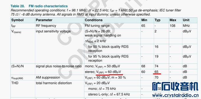

我翻了下saf775x的指标
我不知道广告上的80dB信澡比如何得来的? 注意,上表的测试条件是RF输入为1mv, 恩,这是不小的信号,实际接收信号肯定达不到,指标也达不到的
那这个指标什么水平呢, 来看下售价不足5块钱的FM单片dsp
775x并没有过人的表现(该芯片没有给详细的测试条件,只做个参考, 单声道指标有注解是设计保证值,非实测)

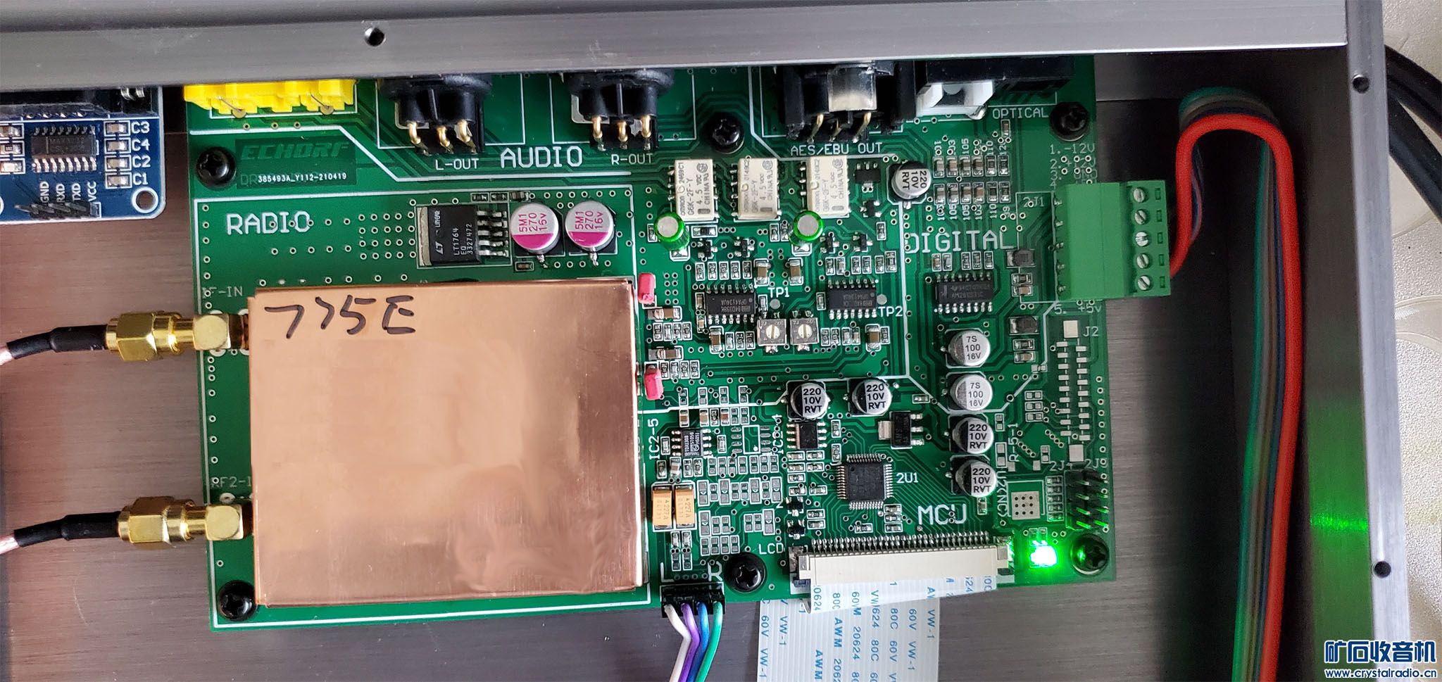

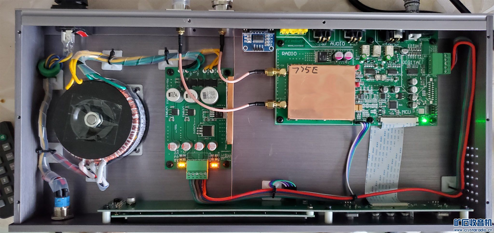

PS: 既然都下了不少心思做个产品,拆机图看起来也不错, 为何不去定做1个屏蔽罩呢也不贵

我翻了下saf775x的指标
看截图SAF775X 立体声信噪比 65db是在频偏22.5KHZ条件下测试得出的,正常FM电台广播一般可达75KHZ频偏,这时候的信噪比肯定比65db高,至于是否达到80db就不清楚了,要仪器实测才知道,一般来说FM频偏 大 信噪比就会提高,但信号带宽也变大,在珠三角一些电台的频偏比75KHZ还大……,775X可正常接收频偏达150KHZ的电台信号,新一代777x可以接收频偏达250KHZ的电台信号

    而且775X是NXP的高端型号DSP 收音芯片,针对高端收音应用市场,收音芯片高频前端的ADC转换精度是中端或者普通级别的TEF6686 TEF6638这些不能比的,音质和指标都比这些普通型号好的,所以玩高端的NXPDSP 收音最好选择SAF开头的,TEF开头这些一般的降级了的,当然玩便携收音制作这些TEF6686可以省电一些,家用台式机不用省电以高性能接收为主建议SAF开头的

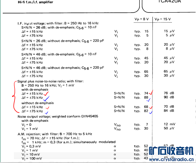

  另外说说一般NXP收音芯片的信噪比测试条件的频偏一般选择△f =22.5 KHZ测试,这时的信噪比一般就65db左右表面看不高的(去加重不知是否计算进去),可以留意下面一款FM中频芯片的参数附图做说明,但实际FM电台广播时频偏可以到75KHZ或者以上(可以留意下面NXP DSP收音视频介绍,视频里有说中国有250KHZ频偏的电台),这时信噪比肯定有75db以上的,至于有没有帖子开头说的80db就看仪器实际测试和可以和一些名机的接收对比测试了。

前面我提到过,你可能光看着参数没注意, 这些其实是实验室指标, RF输入1mv纯净信号, 而且是加了滤波器了,250Hz以下被切掉了(这段频率对声音的厚度影响蛮大的),至于为什么这么做,我觉的是为了数字更好看(比如冲80dB),实际上厂家的指标有时也会搞点小手脚
拉杆天线哪有这么高的电平和那么好的信号质量,  实际信澡比根本达不到的; 因为用户关心从天线到输出端到端的整体质量,天线输入信号达不到信号发生器的质量,那么解码那块的优势就打折扣了, 一个体质好的人,如果三餐不饱,也不会有好的身体
80dB信澡比是什么概念,你知道吗?   我的sony PCM录音笔,从线路输入录音的信澡比87dB
超过75k频偏下的指标没讨论意义,因为不符合国家标准, 属于违规
