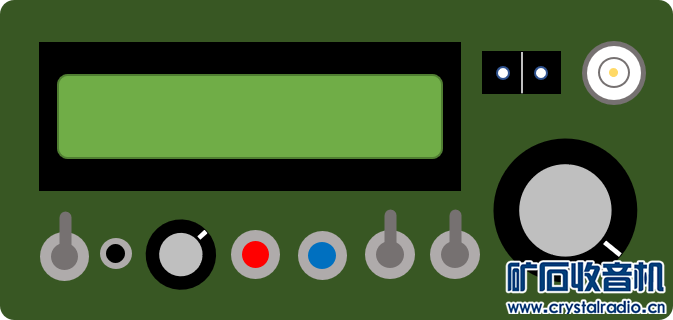

先上图,其它的话明天再说
方案1
方案1
最终采用了方案1
方案2
方案2
效果图

整个过程中,借鉴的之前做PLL收音机的常老师的电路和程序,在此向常老师表示感谢!也向所有提供帮助的坛友表示感谢!

 楼主| 发表于 2021-5-15 20:58:56 | 显示全部楼层
实际调试的时候,发现液晶屏每一次刷新都会对高频头AM接受产生一点干扰,在高端台比较明显,就是类似于机枪那种哒哒哒哒的声音,看来还是要用I2C的端口了,单片机部分和高频头屏蔽很重要,还有就是买高频头要买A20S那种全屏蔽的,A23背面没有屏蔽,干扰就比较怕,我也买了20S高频头,就是板子空间不够,没法焊接

 楼主| 发表于 2021-6-7 22:15:42 | 显示全部楼层
bfzy196167366 发表于 2021-6-6 21:56
楼主大神,你把显示屏的驱动替换成OLED屏显示的4针接口,也就是IIC通讯模式的更好,因为接线更简单。安装 ...
哈哈,我是觉得1602液晶的那种显示的风格比较令我喜欢,OLED也可以,就是有点贵,但是干扰的问题说不定就可以解决。其实1602也可以加I2C的模块,我的源程序都在上面呢,您可以找下现成的OLED的库,把里边操作液晶屏的函数换一下就可以了。另外,黄绿的液晶屏在白天阳光特别强的时候看得清楚
