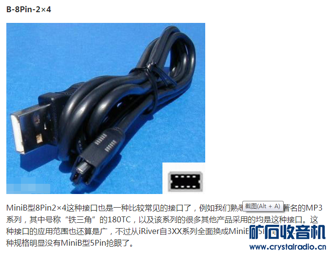

这个应该是USB-B2X4接口,如下图

huang607 发表于 2021-7-19 23:53
mp3?说的是miniUSB么,这不是miniUSB
我不知道这接口的准确的名字。。。
但是它就是USB接口。。。
发表于 2021-7-24 19:29:01 | 显示全部楼层
老数码相机也是这个口吧
我没说是mini USB。。。
在网上搜 小贝贝MP3播放器,找个能看清接口的照片,看看跟这个是不是一样的。
找不到对应的线没关系,可以直接找根USB线,直接把线焊在里面。
也就4根线,没错的话外侧两根是电源GND和VCC,中间两根是数据线,需要你自己拆开了验证。
先把电源两根线弄对了,弄反了会烧。
中间两根线随便接,接错了不会烧,电脑不识别的话,对调一下就行了。
这种插座的好处是外形方正,做外壳简单,好看。
miniUSB插座外形不规则,不好看。
