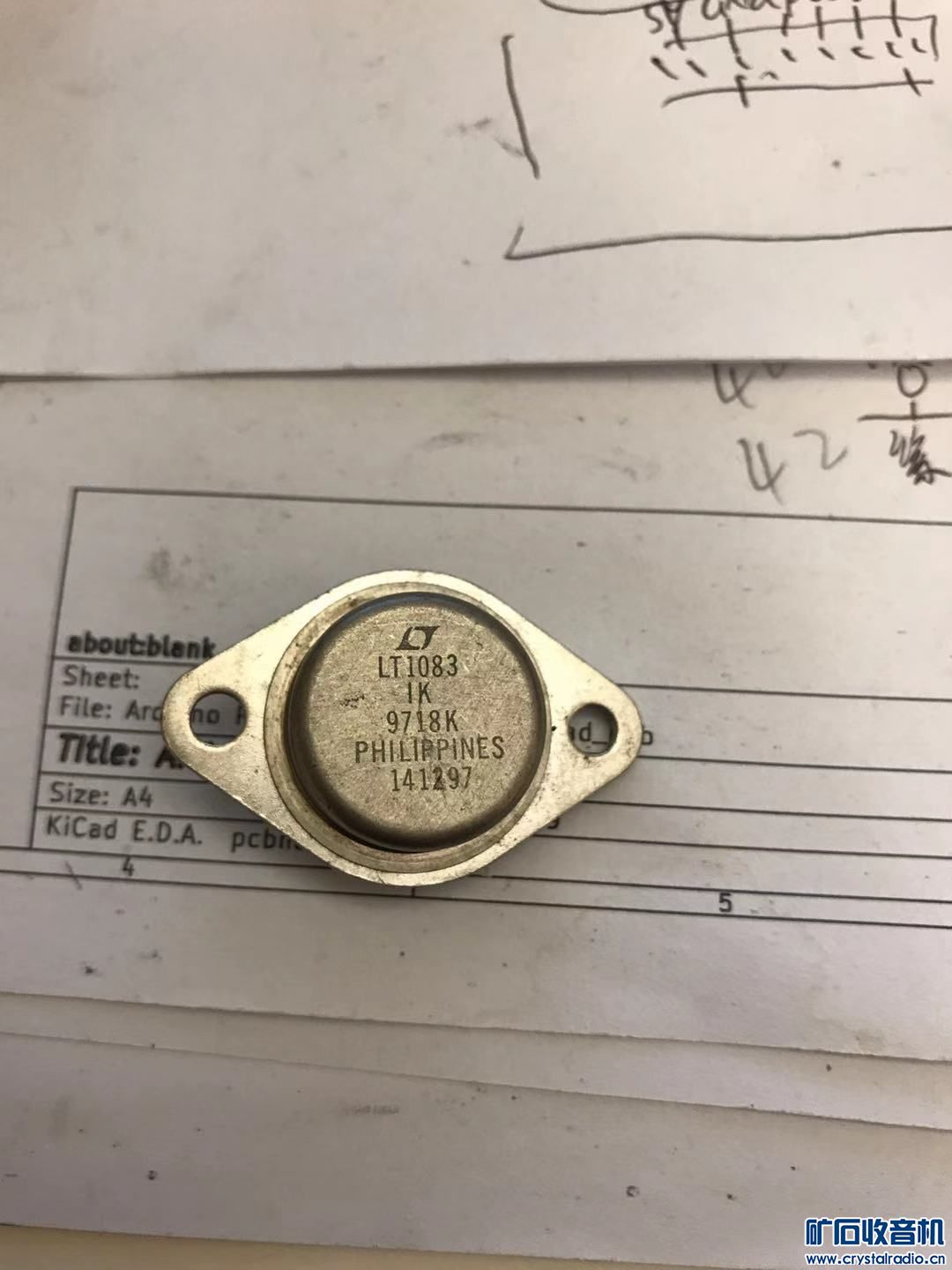

请教下 最近翻出两个金封的LT1083  想问下这个LT1083IK 和 1083CK  1083MK有啥区别?网上也没找到资料 微信图片_20210514202419.jpg

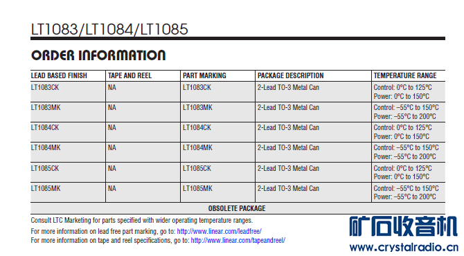

只看到CK和MK封装,相当于过去的国产F2 封装。

没有详细的研究过这个芯片,大概是与适应环境温度关联多些……

谢谢 还是没看到后缀是IK的。用是没问题,几年前用这个做过一个12V线性电源。就是想查查看这个IK和其他ck mk的区别是什么。

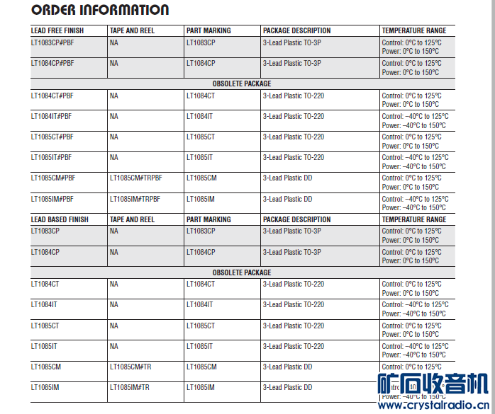

看到了 刚才眼漏了  谢谢   IK应该和CK是一样的东西,就是适应温度不一样

后缀中的俩字母,前面的与温度有关,后面的是封装。
C、I、M属于三档适应温度范围不同。M档的可以耐受更低的温度……
