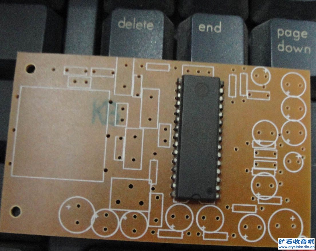

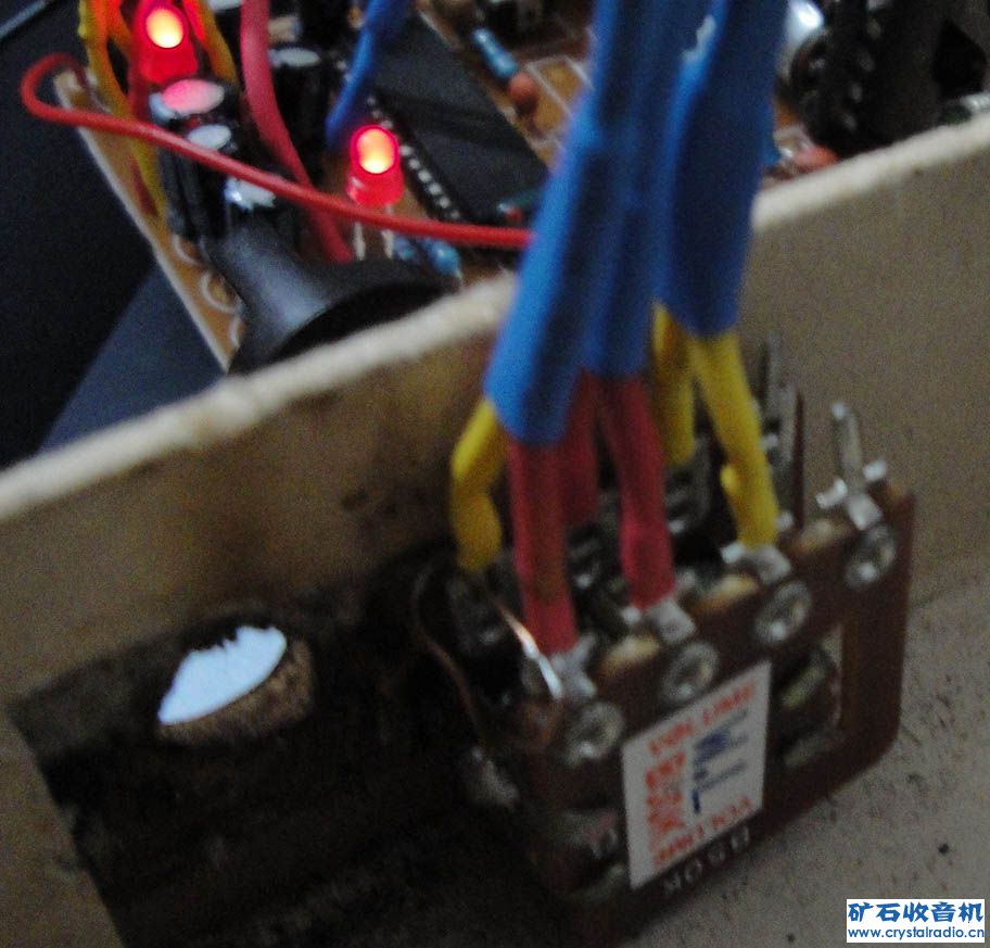

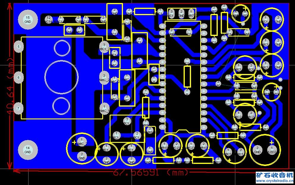

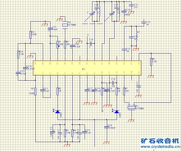

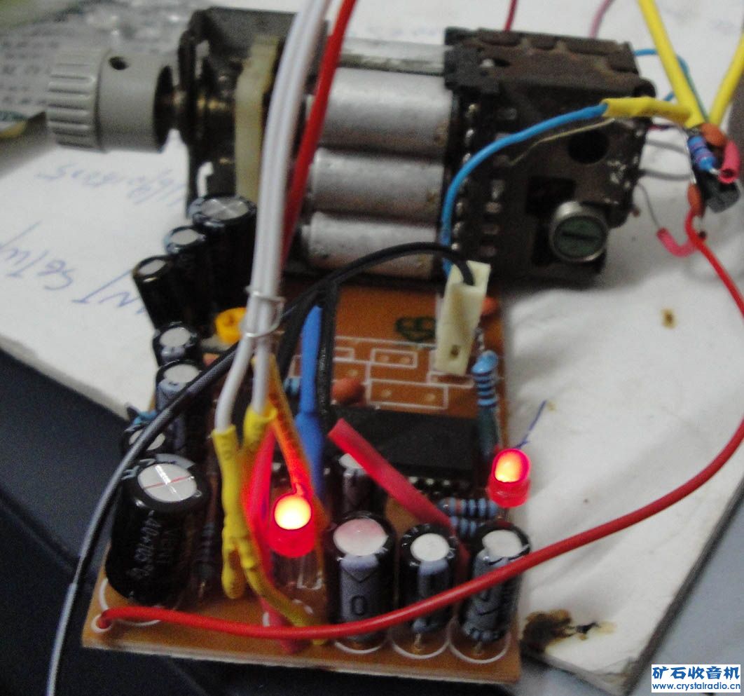

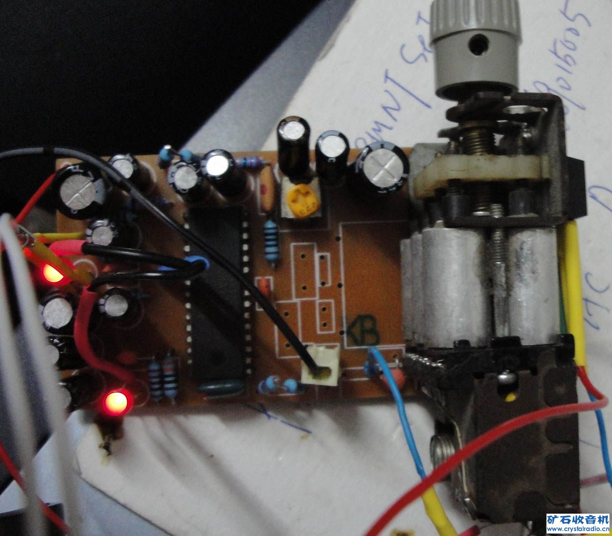

利用旧的调感式高频头+CXA1238+BA5406做了一个FM收音机,手上无仪器,灵敏度怎么调也调不好希望各位老师比的意见,AFC不知怎样连接才起作用,

发表于 2011-6-12 23:57:16 | 显示全部楼层
那个抽插电容是拆车机里的吧
发表于 2011-6-13 00:02:13 | 显示全部楼层
那个抽插电容是拆车机里的吧
bobjams 发表于 2011-6-12 23:57
那个是可调电感,调感式高频头
发表于 2011-6-13 00:08:35 | 显示全部楼层
哦,小学时候拆过,忘了里面啥样了,记错了原来是抽插电感

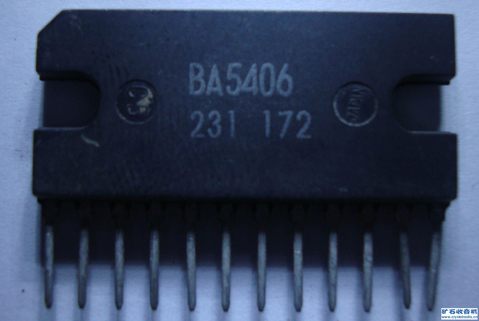

BA5406,功率不小,顶!
发表于 2011-6-13 12:25:04 | 显示全部楼层
BA5406做好了声音也不错 可惜是OCL输出

lz的电路板是自己做的吗?
 楼主| 发表于 2011-6-13 18:19:21 | 显示全部楼层
lz的电路板是自己做的吗?
大雁北飞 发表于 2011-6-13 13:59
    都是自己画的电路做PCB板的,

不知怎的,高端串台严重,灵敏度调不好,手上无仪器,AFC不知怎样连接,

回复 9# xiogen
    是自己做的,求教电路板字符和背面阻焊油是怎么弄上去的。感谢了。
 楼主| 发表于 2011-6-13 23:33:11 | 显示全部楼层
回复  xiogen
大雁北飞 发表于 2011-6-13 18:22
    PCB板全部叫朋友在PCB板厂代工的,电路图和PCB板图是自己搞的
 楼主| 发表于 2011-6-13 23:34:50 | 显示全部楼层
想知道楼主的丝印是怎么弄的!
dongchana 发表于 2011-6-13 10:41
    这是叫在电子厂的朋友起板时叫他帮忙搞的
