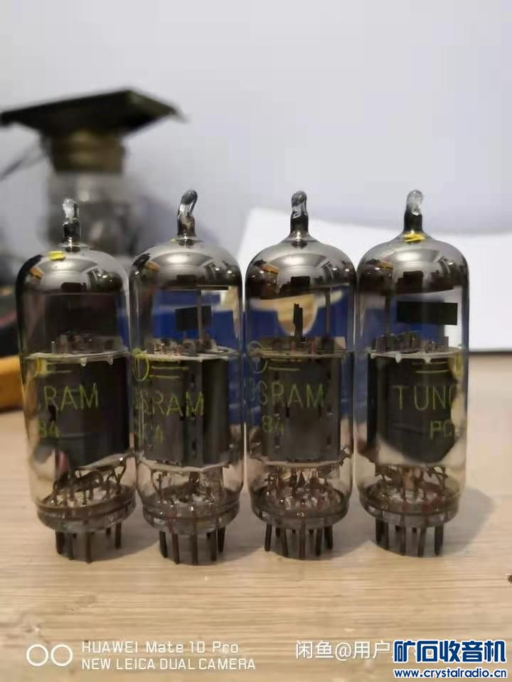

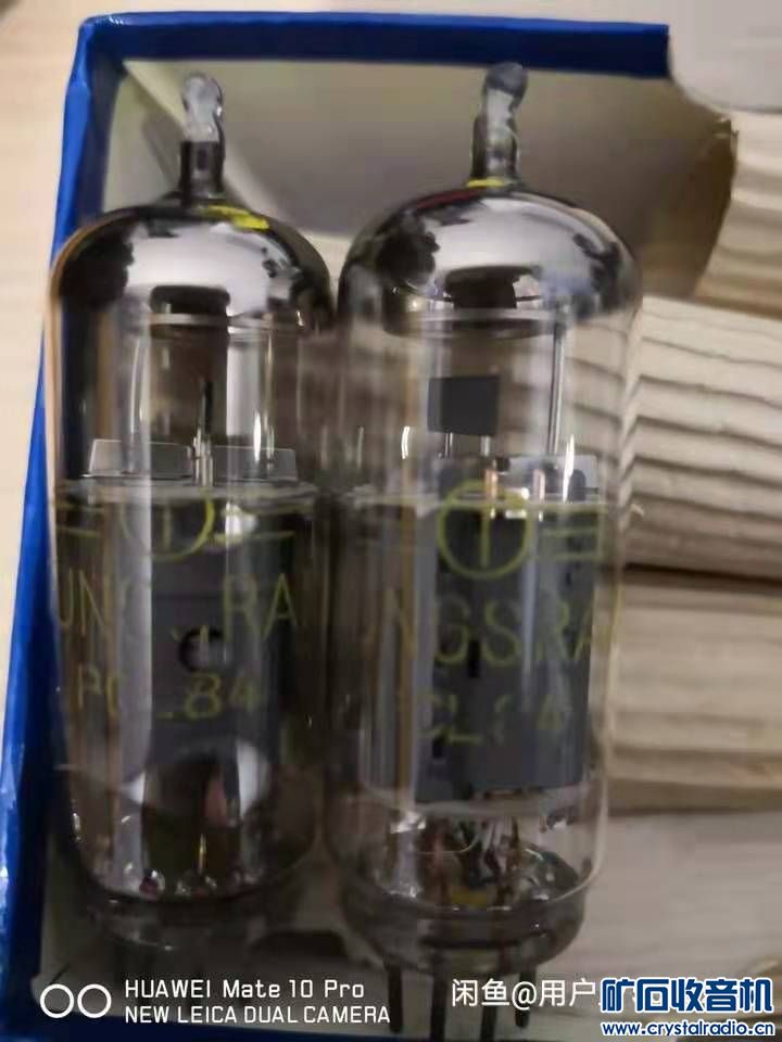

由于热门所以ECL86价格偏高,于是就淘了几个VALVO的PCL86——emmm,二手的。
由于后期电子管收音机大量采用86,这个型号的管子二手太多,新管不好买,能买到的某牌新管偏偏又是音质口碑最差的……所以干脆就买二手的了。选valvo,是因为这个品牌最常见,数量多方便挑选,价格也不高,音质评价不算好也不算差。
今天来玩PCL86,看看盛名之下是否难负?

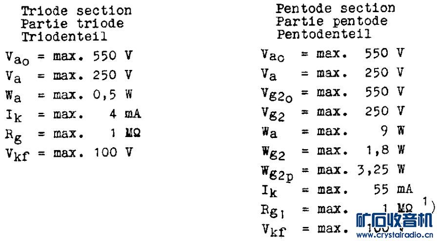

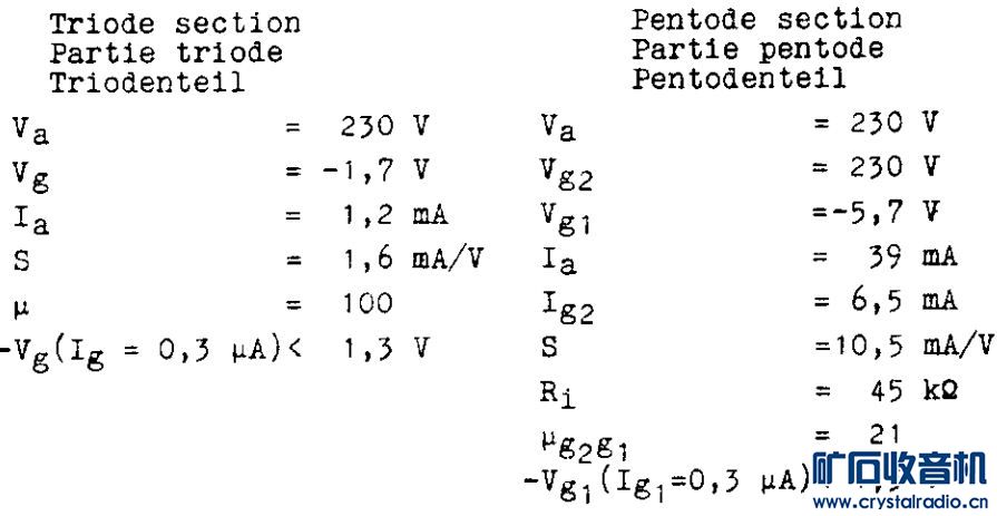

一、基本参数:

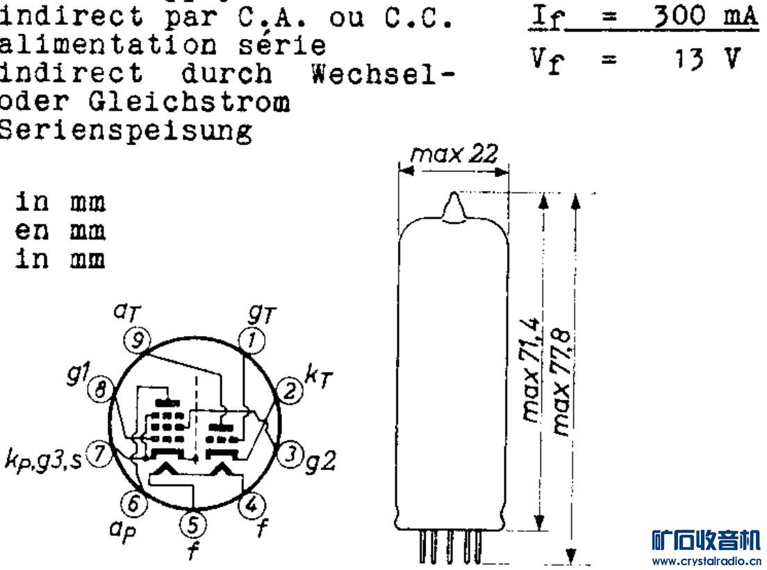

使用最常见的小九脚管座,不过外形比6p1、6p14长点。
内部两个管子的参数:
据说就是整合了ECC83和EL41
极限参数:
既然号称秒杀300B、2A3,更别提其他管子,那么起名叫做“屠”吧,血手人屠哈哈哈,
其实取名2的谐音“屠”,我用的是浮屠的涵义。

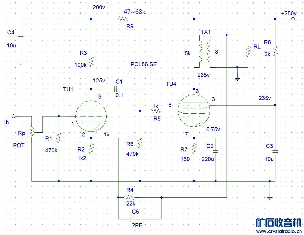

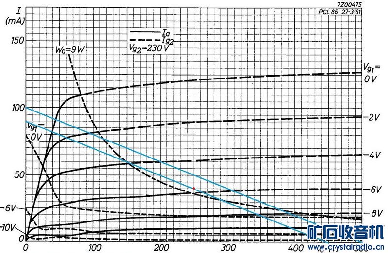

二、特性曲线和工作点选取
1.电压放大工作点:
工作点:屏压125v  电流0.75ma  负载100k

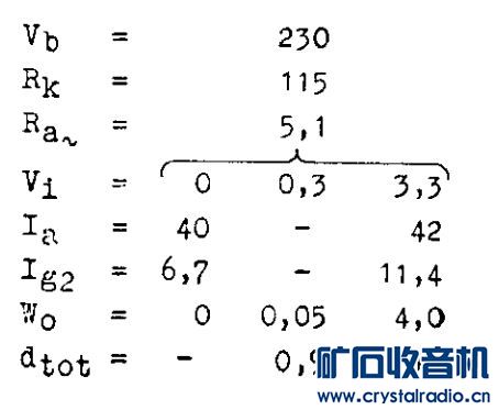

2.功率放大工作点:
屏压250v 帘栅230v  电流40ma  负载5k
阴极电阻125,阴极电压5.7v,阴极电流45ma左右
按官方手册,230v时能有最大4瓦输出,估计实际输出三瓦多,比三极管还是要强点的。
国外的电路一般会把86的B+用到300v、负载7k,在超屏耗的情况下可以得到更大的输出功率,而且一些老机都能长时间工作没问题,所以普遍的看法是这个管子比较耐用。
不过我不追求大功率,所以基本按照官方设计参数来了。

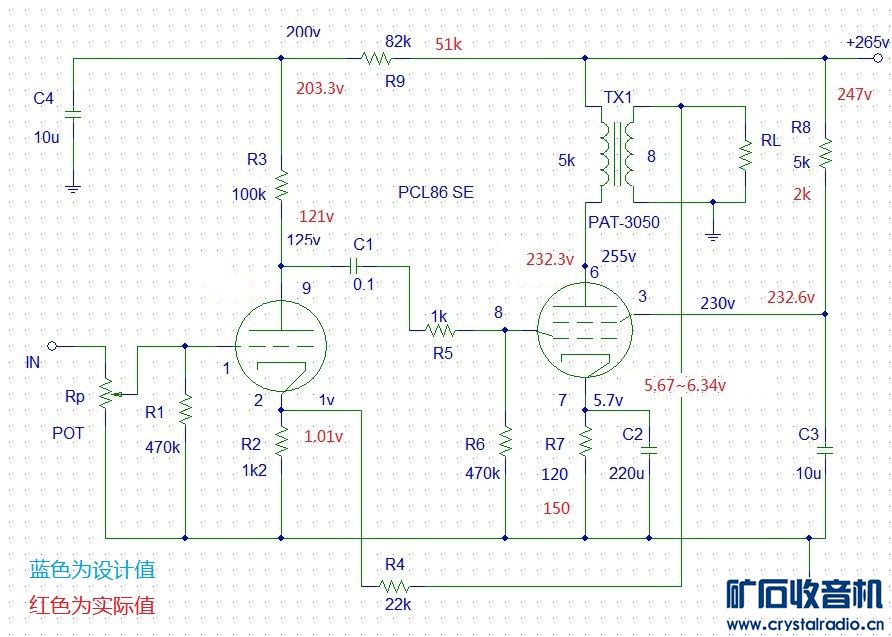

三、电路和pcb
1,电路,最经典的两级共阴放大

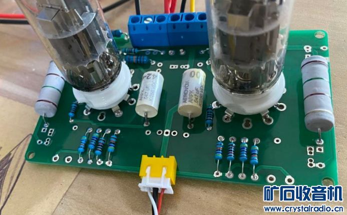

2.pcb,把前几次的pcb改改重新打板,还是迷你板,长10cm宽6cm

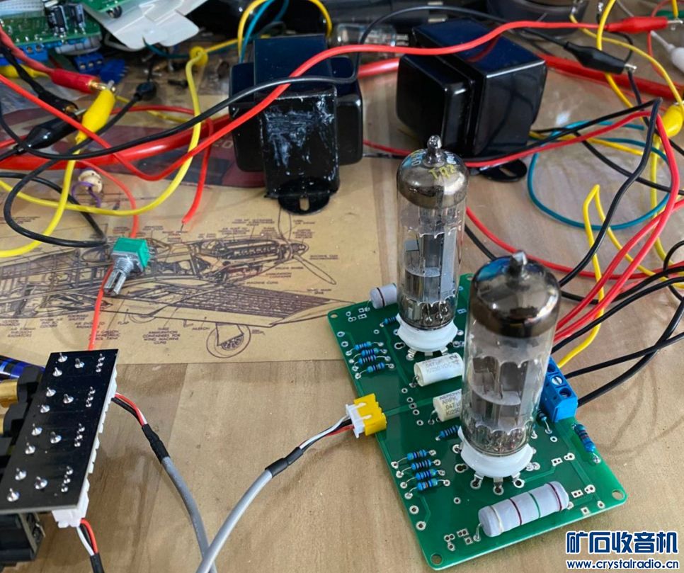

四、焊板,懒得拍照和写字了
1.先焊小电阻,再焊大电阻、耦合电容、接线端子、管座,这些都焊在没有印字的这一面
2.在印字面焊电解电容。
3.插上管子,连线。实际上电解电容我是在调试过程中逐步加上的。
 楼主| 发表于 2021-5-13 18:19:20 | 显示全部楼层
五、通电调试
试机用的开关电源电压偏低一些,问题不大。关键问题是半年不到已经烧了两个开关电源,不敢装进机器了,以后就用来实验调机吧,比较省事。
1.通电试机(应该接炮灰喇叭,其实我是直接在原来13DR7的摊子上搞,接了toy箱子。)
2.静态工作点测试
调试用的电源电压略低,其他基本符合预设
3.交流信号测试
一开声,太难听了!
之后一直在调音,花了四个小时,差不多能听了。
 楼主| 发表于 2021-5-13 18:33:54 | 显示全部楼层
六、调声简录
一开声,很难听。和前天13DR7一开声就很好听完全相反。
高低音什么的不说了,来不及关注。首先人声就不行,毛糙,而且声音明显偏上盘,多出喉音、口腔音、齿音、气声,根本没法听。
另,高低压都使用开关电源来试机,离喇叭30厘米竟然能听到交流声!?短接输入依然有。估计是干扰,装进机壳也许能解决,可同样摆摊的前几台小机就没有任何交流声,没有对比就没有伤害。
盛名之下其实难符啊……花了五百块买的管子,总得把它调教好才行。
搞到十点总算能听了,简单记录过程。
1.接的是原来13DR7用的3k5输出变,不匹配。换上5k输出牛。声音有改善。
2.把帘栅5k电阻拆下换成2k,并装上退耦电容。略有改善。(因为电源电压偏低导致帘栅压只有210v,Ia也偏小,所以如此改。)
3.调低音量,声音改善。(呃,这个也很有趣,有空再讨论)
4.上一步开大音量声音炸刺,说明管子有自激,纠正了电路中消振电阻的接法,故障消失。
5.接负反馈,调整负反馈的量。试了47k、20k、10k、6k8,目前暂用20k。声音明显改善。
试了几次,最后用20k电阻,闭环增益大约14倍(23db),引入的负反馈约15db。
到这一步,人声正常了,不再有多余的喉音鼻音齿音气音。主要原因,应该是我用的牛比较小(57片),导致低频不足,在听感上就是中高音过量。加了负反馈后,三频基本扯平了。
经过上面的步骤,声音基本正常,但还是不好听、不耐听。
听了四天,受不了了换回DR7小单端听,舒服多了。
随后又做了6F3小单端,电路也差不多,声音不错。
没有道理86不如6F3的……仔细对比,唯一还剩下没有调整的元件就是那个耦合电容了……开刀!
6.把那个所谓的锡膜电容取下,换了个0.1的ero电容,ok,声音好听了。
 楼主| 发表于 2021-5-13 19:15:26 | 显示全部楼层

8.我用的是valvo的二手管子,据说德律风根和大盾的ECL86非常好声,那么这又多了一些可玩性。
我感觉:不同型号管子的差异>同型号不同品牌的差异。所以即便有提高也有限。而德根大盾的价格已经不值得了。两三百块的价格,我买三极管不香么?

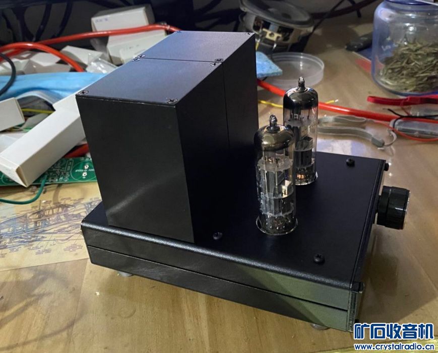

 楼主| 发表于 2021-5-17 17:29:24 | 显示全部楼层
声音调好了,昨天给它装了机壳,宽12厘米高3.5厘米深15厘米的小铝壳:
