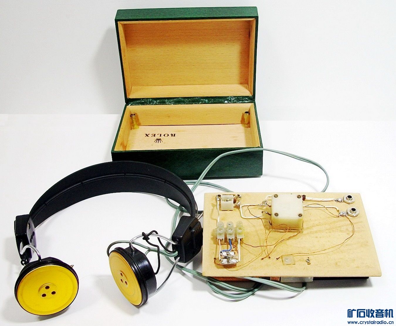

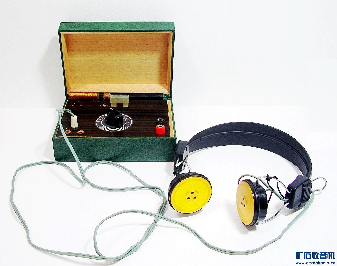

完工后的无电源场效应晶体管机
电路图

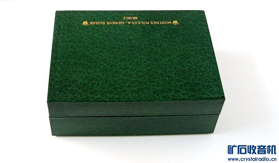

劳力士手表包装外壳做机壳,绝对牛!

无电源场效应晶体管机(标号3DQ管检波)去掉线圈L2,无法工作。它不属于矿石收音机范畴。
这种无电源场效应晶体管机,存在着先天不足两大缺陷;
接收环境信号弱的地方无法出声,弱信号下它的检波效果比国产2AP、2AK型晶体二极管差许多。
无论信号强弱,它检波后音频输出信号都会出现无规律严重失真,无法欣赏到原汁原味电台播音,没有实际应用价值。
舌簧耳机频响窄,音质极差,只是凑合用。
 楼主| 发表于 2021-6-7 11:58:31 | 显示全部楼层
此台无电源场效应晶体管机,中波段频率复盖不错,能正常接收550KHz—1700KHz范围内信号。
可惜接收环境太差,外接20米室外垂直天线,除个别频段听到轻微咕咕杂声外,没有收到电台播音。
