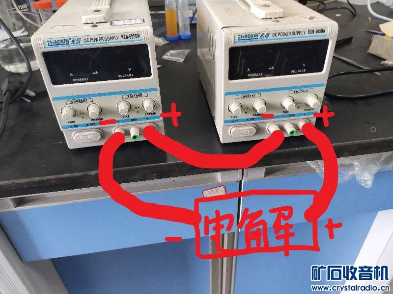

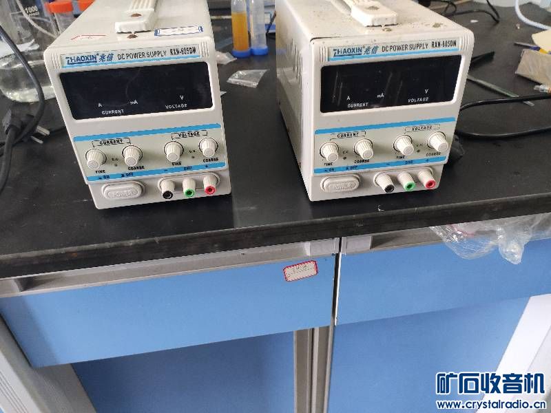

我现在有两个兆信RXN-605DM的直流电源。电压范围是0-60v
我现在实验需要,想把两个电源串联成100v的,应该如何调整,两个电源应该如何连接?有什么要注意的?
谢谢各位
发表于 2021-5-11 22:46:48 | 显示全部楼层
注意,只要负极不共地就能串联
用万用表测A电源的负极和B电源的正极是否有电压

您好,那是一根线连第一个电源正极,这根线再连到第二个的负极吗?

您好,您看看能这样用不
发表于 2021-5-12 09:13:24 | 显示全部楼层
左电源正极接右电源负极,左电源负极、右电源正极接 用电器,注意:右电源中间接线柱(绿色)不能接正负极
 楼主| 发表于 2021-5-12 09:23:51 | 显示全部楼层
感谢您,那两个电源是不是要同时开启

小心!小心!
这样用过几次,电源几乎每次都要有坏掉的
发表于 2021-5-12 11:59:57 | 显示全部楼层
电源开机正常后再接负载,负载去掉后再关电源

发表于 2021-5-12 12:32:15 来自手机 | 显示全部楼层
是不是加几个二极管,防止电流倒灌

正常后再接负载,那不是有电吗?有电没法去负载呀,我是直接用那种金属夹的

我这个电解是指电解池

那两个电源同时开还是一个一个开呢
发表于 2021-5-12 21:11:30 | 显示全部楼层
在不带负载的情况下,怎么开都行。
