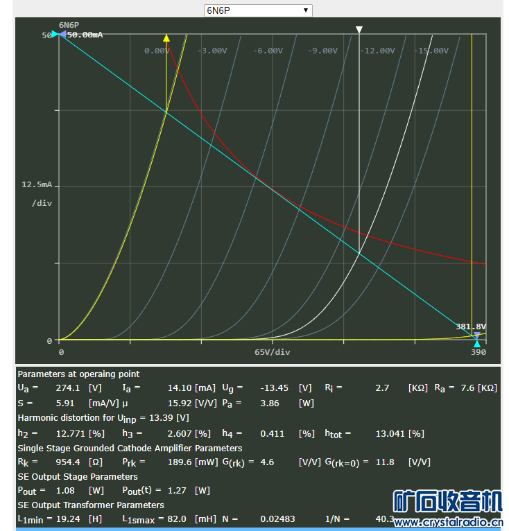

傲游截图20210508165631.png 按负载线计算应该有4瓦,实测只有3瓦

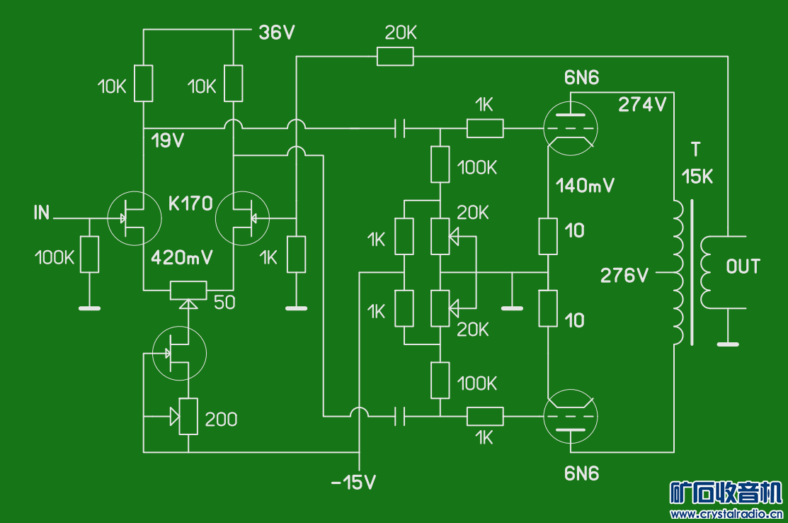

Toolwiz20215-11-20-33-2.png 搭了一个测K170,跨导18mS。但是实测输入级放大量只有40倍。
发表于 2021-5-11 20:45:49 | 显示全部楼层
可以试试
发表于 2021-5-11 21:46:03 | 显示全部楼层
不错,终于开悟了。领略一下不同的嗓音。
发表于 2021-5-11 22:04:44 | 显示全部楼层
6N6是低内阻管;低电压管子,用那么大的负载阻抗和那么高的工作电压,有违管子的设计。
 楼主| 发表于 2021-5-11 22:08:21 | 显示全部楼层
请问,输入级JFET跨导18mS,怎么计算放大倍数?
 楼主| 发表于 2021-5-11 22:21:25 | 显示全部楼层
电源变压器是现成的
发表于 2021-5-11 22:47:22 | 显示全部楼层
FET差分式放大电路的分析 http://www.dzkfw.com.cn/jichu/fangda/4731.html
 楼主| 发表于 2021-5-11 23:05:42 | 显示全部楼层
非常感谢,原来如此
发表于 2021-5-11 23:49:54 | 显示全部楼层
JFET的优点是:高输入阻抗;低噪声和温漂,但是放大性能不如BJT,所以用在你这个后级电路,并没有发挥它的优势,反而因为增益低,可能使整个电路的增益欠缺,因为你的电路使用了负反馈,而整个电路的开环增益低的时候,负反馈电路是不能正常工作的。

发表于 2021-5-12 10:02:33 | 显示全部楼层
粤北山野 发表于 2021-5-11 20:21
按负载线计算应该有4瓦,实测只有3瓦
请问一下,负载线画图的这个软件是什么,看着挺好用的。

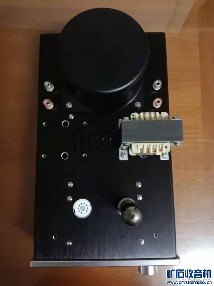

 楼主| 发表于 2021-5-12 12:44:22 | 显示全部楼层
绕了一个输出, 215516zg892vee823yexwc.jpg 215528p4bctjmt58at859a.jpg 在测试。
 楼主| 发表于 2021-5-12 12:45:54 | 显示全部楼层
Triode / Pentode Loadline Simulator v.1.0 (20161216 www.trioda.com)
http://www.trioda.com/tools/triode.html
