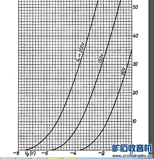

发表于 2021-5-18 15:31:37 | 显示全部楼层
用这个屏压曲线图就能理解

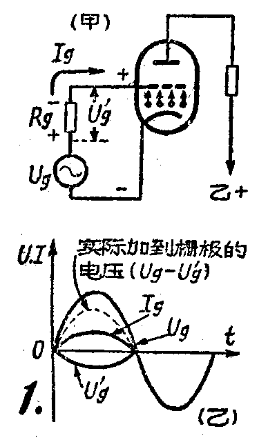

   收音机里的各级放大,振荡或是变频级,都在电子管的栅极上或多或少地加有一个较阴极为负的电压,叫作“栅负压”。电子管为什么要加“栅负压”,不加“栅负压”行不行呢?
    我们先设想一下象图1那样没有栅负压的情况。当输入信号Ug是在正半周的时候,栅极为正,阴极为负,这时从阴极放射出来的一部分电子就会被吸向栅极——产生栅极电流Ig(电流的方向是和电子
流的方向相反的)。当这个电流流过栅漏电阻Rg时就产生电压降U'g。这个电压,从图中可以看出,是栅极端为负,阴极端为正的,正好和原来的输入信号电压Ug方向相反。这样,实际加到栅极和阴极
之间的电压就等于真正信号电压Ug和U'g之差,即Ug-U'g。这种现象在输入信号越大时,就越显著。由于实际加到栅极上的电压和真正输入信号电压不同(见图1乙),那么电子管输出电压的形状也就
和原信号电压不同了,就产生了所谓“失真”。
    另外一个原因是当电子管产生栅流时,它就要吸收上级电子管的输出功率,大大降低了输入阻抗,使上级电子管负载阻抗降低,因而减小了放大量。上级如果是高放或中放时还将降低其调谐回路的
Q值,使选择性降低。
    如果加上了栅负压,使输入信号在任何时候都不使栅极比阴极正,那么上述的栅极电流就不会产生(见图2乙)。

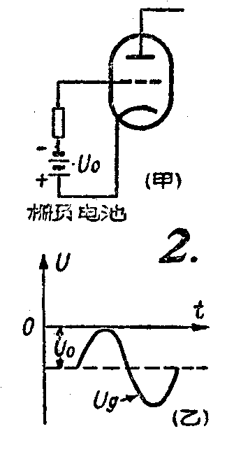

    怎样加上栅负压呢?最简单的办法是在输入栅电路中串联上几个干电池,如图2甲。这个办法看起来很简单,但实际做起来很不方便。电池不但体积大,而且经常要调换,所以一般都不采用。下面
介绍几种常用的电路:自给偏压,固定偏压,大栅漏电阻偏压。
