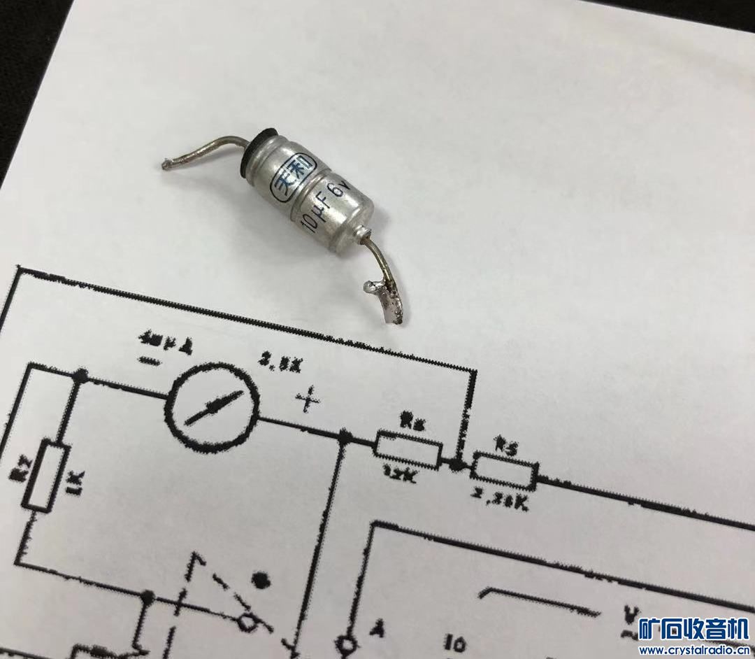

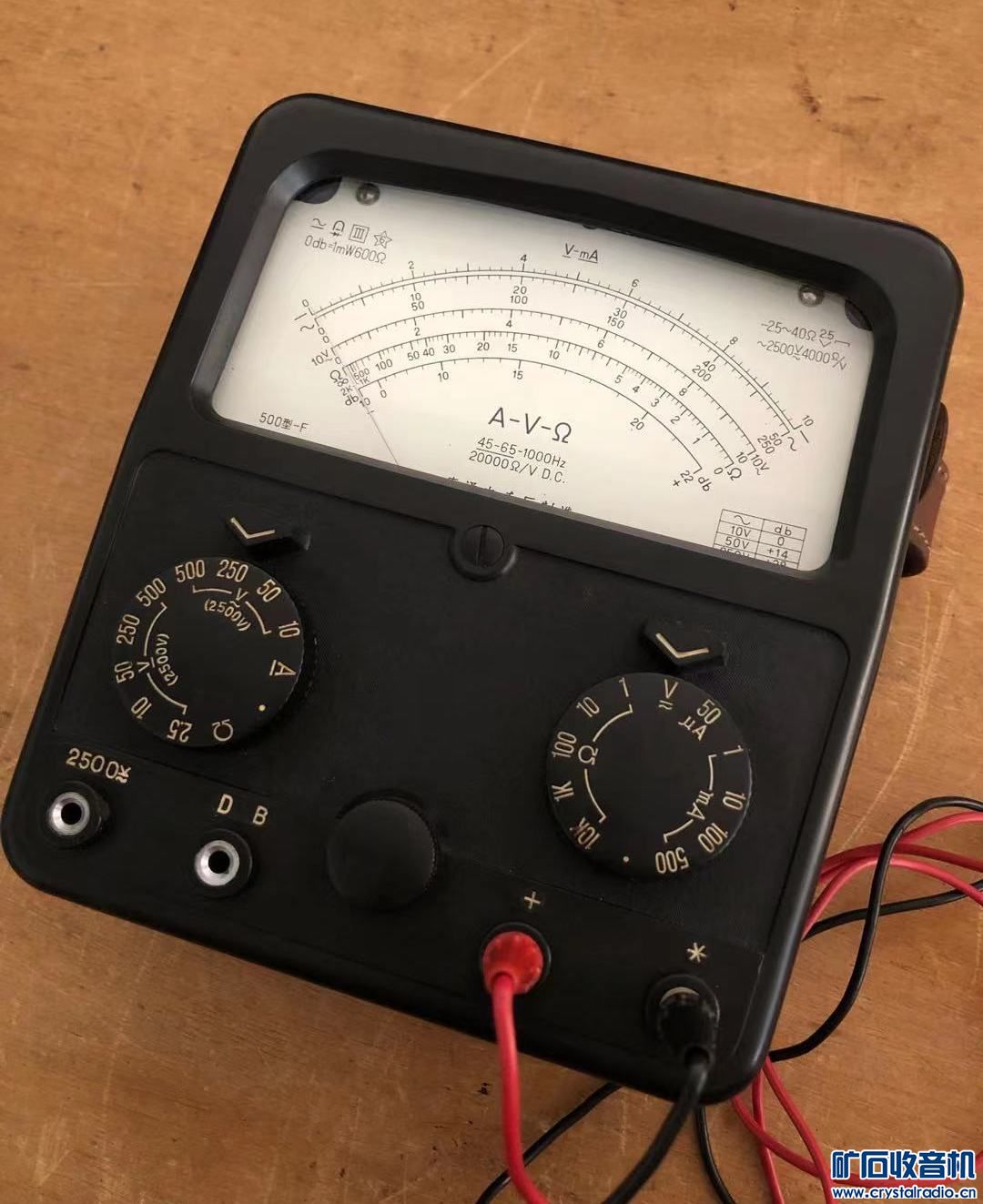

 楼主| 发表于 2021-8-7 22:10:16 | 显示全部楼层
修复了,含电池总重1.8kg多,风格厚重沉稳,是我喜欢的类型。虽是五十几年前的物件,但仍可以继续为我所用了
 楼主| 发表于 2021-8-7 22:17:21 | 显示全部楼层
这个与表头并联的电解电容漏电严重,用电容表测为23μ。过大的容量导致表头动作过于迟缓,更换后动作恢复正常。

 楼主| 发表于 2021-8-11 08:14:33 | 显示全部楼层
海洋DZ 发表于 2021-5-11 10:25
一个500型万用表,从结构分就有1、2、3、4变形;
从型号看,有-1型、-2型、-A型、-B型、-C型、-F型、-HA型 ...
前辈,我这块是500-F型的,您能说说它与其它500型的区别吗?
单从外观上看,个人觉得它的表盘除了db、欧姆和交流10V外,还有10/50/250三种线性刻度,读数方便。
