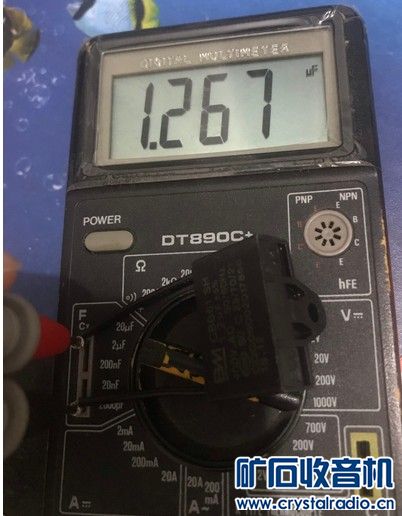

测一下那个1.2微法电容容量,2端轴套加油,

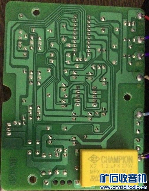

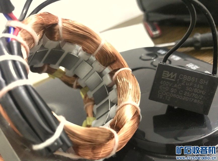

发表于 2021-5-11 15:29:40 | 显示全部楼层
这种嗡嗡声并不是铁心松动造成的,解决的办法是需要更换调相电容器。时间久了,电机定子绕组电感量或者这个调相电容容量发生了变化,偏离了原设计值90度相位差过多。当然,电机轴套时间久了润滑油干涸也会这样。
 楼主| 发表于 2021-5-11 15:34:34 | 显示全部楼层
JuncoJet 发表于 2021-5-11 11:44
这是个阻容降压后5V输出的遥控控制板吧
你要串联的话,要串电机的电线上(公共线)
我就是看中了有“遥控”才买的,遥控虽然小巧,但很灵敏。

 楼主| 发表于 2021-5-11 16:42:45 | 显示全部楼层

发表于 2021-5-11 16:50:46 | 显示全部楼层
2023500879 发表于 2021-5-11 16:42
调相电容器是图里的黄色1.2微法电容器吗?
你可以通过实际排查线路,,这个电容是接在电机定子线圈回路上的。
发表于 2021-5-11 17:02:51 | 显示全部楼层
2023500879 发表于 2021-5-11 16:28
选哪种型号二极管?
4007
发表于 2021-5-11 17:04:29 | 显示全部楼层
黄的是安规电容,阻容降压用的
这个才是运行电容
 楼主| 发表于 2021-5-11 20:12:49 | 显示全部楼层
JuncoJet 发表于 2021-5-11 17:04
黄的是安规电容,阻容降压用的
这个才是运行电容
说干就干,不吹海风了,回家测电容去。

 楼主| 发表于 2021-5-11 22:06:24 | 显示全部楼层
AK762 发表于 2021-5-11 15:29
这种嗡嗡声并不是铁心松动造成的,解决的办法是需要更换调相电容器。时间久了,电机定子绕组电感量或者这个 ...
去年淘了个200K电桥,可惜没在身边。只能用DT890C+万用表的2微法档测量了。参数如图,看测量的结果也没有异常啊,不过万用表测量不出电容的细节。。。看来是:没有金刚钻,揽不了瓷器活。
发表于 2021-5-12 17:15:15 | 显示全部楼层
2023500879 发表于 2021-5-11 22:06
去年淘了个200K电桥,可惜没在身边。只能用DT890C+万用表的2微法档测量了。参数如图,看测量的结果也没有 ...
是嗡嗡声响超标还是您耳朵对此噪音频率特敏感?
试试在转轴上加点汽车机油再组装马达,听听噪音能否减弱。
发表于 2021-5-12 20:18:48 | 显示全部楼层
转子上加了塑料扇叶~属于铝线电机,嗡嗡声可能是线圈过少或部分短路造成,可以用调压器供电,调低电压看能否改善。
