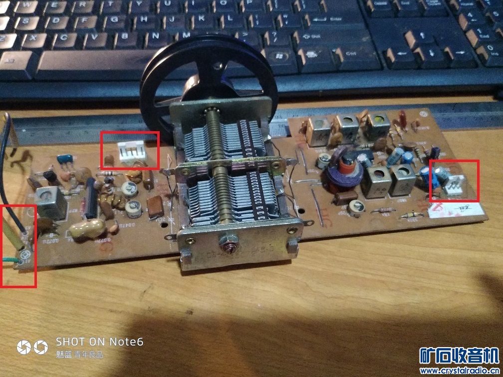

发帖求助大神飞跃收音板的接线定义

发表于 2023-6-25 17:32:26 | 显示全部楼层
三条线:FM天线 ,AM天线 ,地
5PIN :波段 1`5接开关,2`4接开关,3空
3PIN:1·2接低放板 3地
仅供参考 自行核对。。。。。。。
发表于 2023-6-25 18:27:54 | 显示全部楼层
从左开始1调频头电源,2电源正,3空,4地,5波段开关
