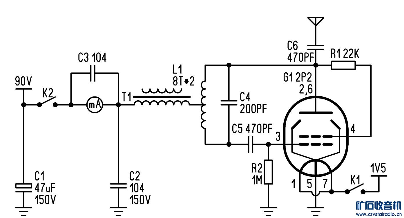

如题,最近手头搞到了一个2P2想做微功率振荡器测试收音机,但本人对电子管了解不多,对直流电子管了解得更少,刚才设计了一个振荡电路,自我感觉应该没问题但一定存在不足,想麻烦各位师傅帮我看一下,谢谢

2P2工作频率最多也就是在20Mhz以内。
发表于 2021-5-10 16:46:52 | 显示全部楼层
我看了,行,可以正常工作。

 楼主| 发表于 2021-5-10 20:55:22 | 显示全部楼层
海河 发表于 2021-5-10 20:45
要是成功了,说一声
成功了
发表于 2021-5-10 21:23:35 | 显示全部楼层
怎么调整频率?
 楼主| 发表于 2021-5-10 21:37:20 | 显示全部楼层
海河 发表于 2021-5-10 21:23
怎么调整频率?
C4是可调电容,调节它的容量就行
发表于 2021-5-10 21:50:45 | 显示全部楼层
正直电子 发表于 2021-5-10 21:37
C4是可调电容,调节它的容量就行
那 T1的次级 是干啥用的?
 楼主| 发表于 2021-5-10 21:52:49 | 显示全部楼层
海河 发表于 2021-5-10 21:50
那 T1的次级 是干啥用的?
输入音频信号产生调幅波
发表于 2021-5-11 20:44:15 | 显示全部楼层
正直电子 发表于 2021-5-10 21:52
输入音频信号产生调幅波
有道理。很给力!
