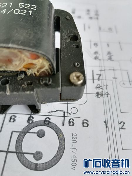

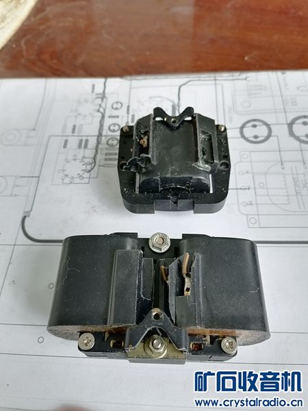

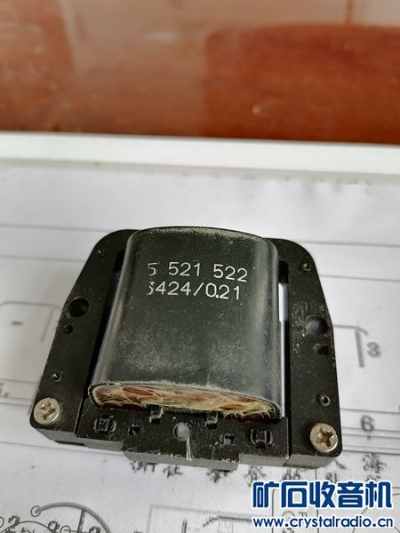

三相无功表
三相无功表
可以看到气隙
可以看到气隙
把两个线圈安装在一个铁芯上
把两个线圈安装在一个铁芯上
线圈可以看到
线圈可以看到
是0.21的线,电压是100伏
是0.21的线,电压是100伏
发表于 2021-5-10 09:12:04 | 显示全部楼层
铁芯截面积太小,线圈匝数又比较大,过直流的话,铁芯需要留很大的气隙才不会磁饱和,装两个线包需要留的气隙更大,电感量也不会加倍,没多大的意思。
瓶颈在于铁芯面积太小。

发表于 2021-5-10 08:13:18 来自手机 | 显示全部楼层
那小窗口俩线包一通电就成电磁铁了

发表于 2021-5-10 08:52:11 | 显示全部楼层
最大安全载流量也就是80mA,还要考虑直流电阻的功耗。铁芯气隙还要调整。
发表于 2021-5-10 08:54:55 来自手机 | 显示全部楼层
很早前拆过一个,380v线圈用0.09的线,用这太细了。
 楼主| 发表于 2021-5-10 08:58:02 | 显示全部楼层
我这个电压是100伏的,线径0.21,是3424圈。

发表于 2021-5-10 15:37:12 | 显示全部楼层
0.21mm线径太细了,无法满足两管阳极电流需要。按6P1来说,两管电流约100mA,最小也得0.25mm以上才够用。
