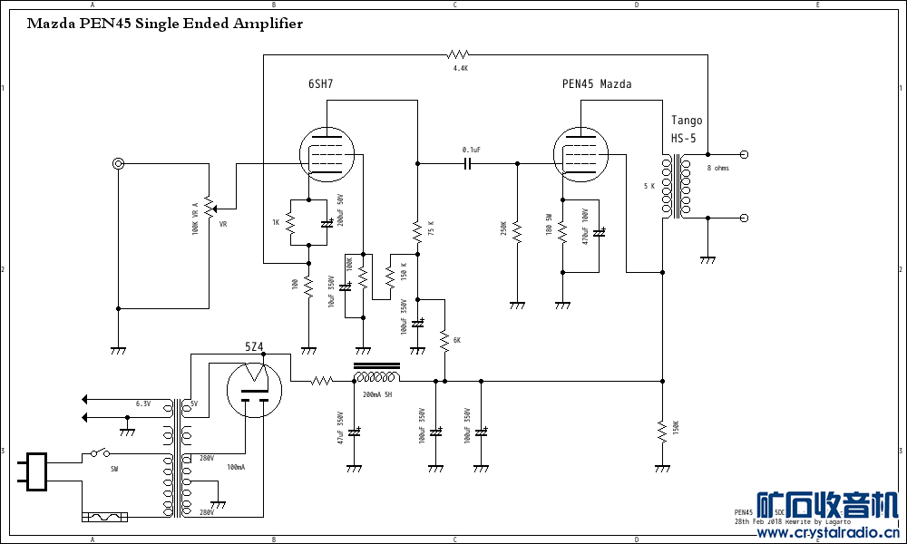

前段时间自己用12AT7一级推动PEN 45 试着搭了台单端,发现PEN45这个管子比较对我的胃口。奈何自己水平有限。自己设计的电路不太合理,增益太高了。所以拆了打算找个现成电路。找到个6SN7srpp推PEN45 电路,(主要是我正好有一对6SN7,不用再买了。)看不太懂。主要是这几个方面:
1.电源这部分。圆圈中的这部分是什么作用?要怎么接?直接删掉不用行?日语实在不懂。。。
2.这个电路没有使用环路大反馈,噪声会不会很难控制?

上传不了图片,不得已借隔壁论坛的图片。所指就是92K/3W电阻以右的电源部分。。
发表于 2021-5-9 23:27:38 | 显示全部楼层
那个45V应该是给第一级管子的灯丝垫高用的。第一级的灯丝不用接地,一端跟这个45V链接就行了,目的就是降低交流噪声。

那是个箭头符号
发表于 2021-5-10 11:07:10 | 显示全部楼层
这是灯丝分压电路,抬高灯丝电位用的。

好的谢谢,楼上的朋友。当初怀疑是垫高灯丝用的,不太敢确定,现在好了。开工了。

这个日本出的原图不知胆艺轩有没有人指正?
4V灯丝组与6V灯丝组直接用线实实在在地并联住
这要楼主到底是忠于外国印刷刊物原图,还是听矿友信口开河回贴作艰难选择了

真没注意到俩灯丝还给画错接法了。
 楼主| 发表于 2021-8-8 12:57:57 | 显示全部楼层
这个还真是。机器做完了都没发现。。。。。
发表于 2021-8-8 13:46:07 | 显示全部楼层
院长贴上的那个日本图纸应该是没错,两组灯丝都是6.3V的,并联起来增加带载能力,4V输出端是6.3V 经过电阻降压出来的。
