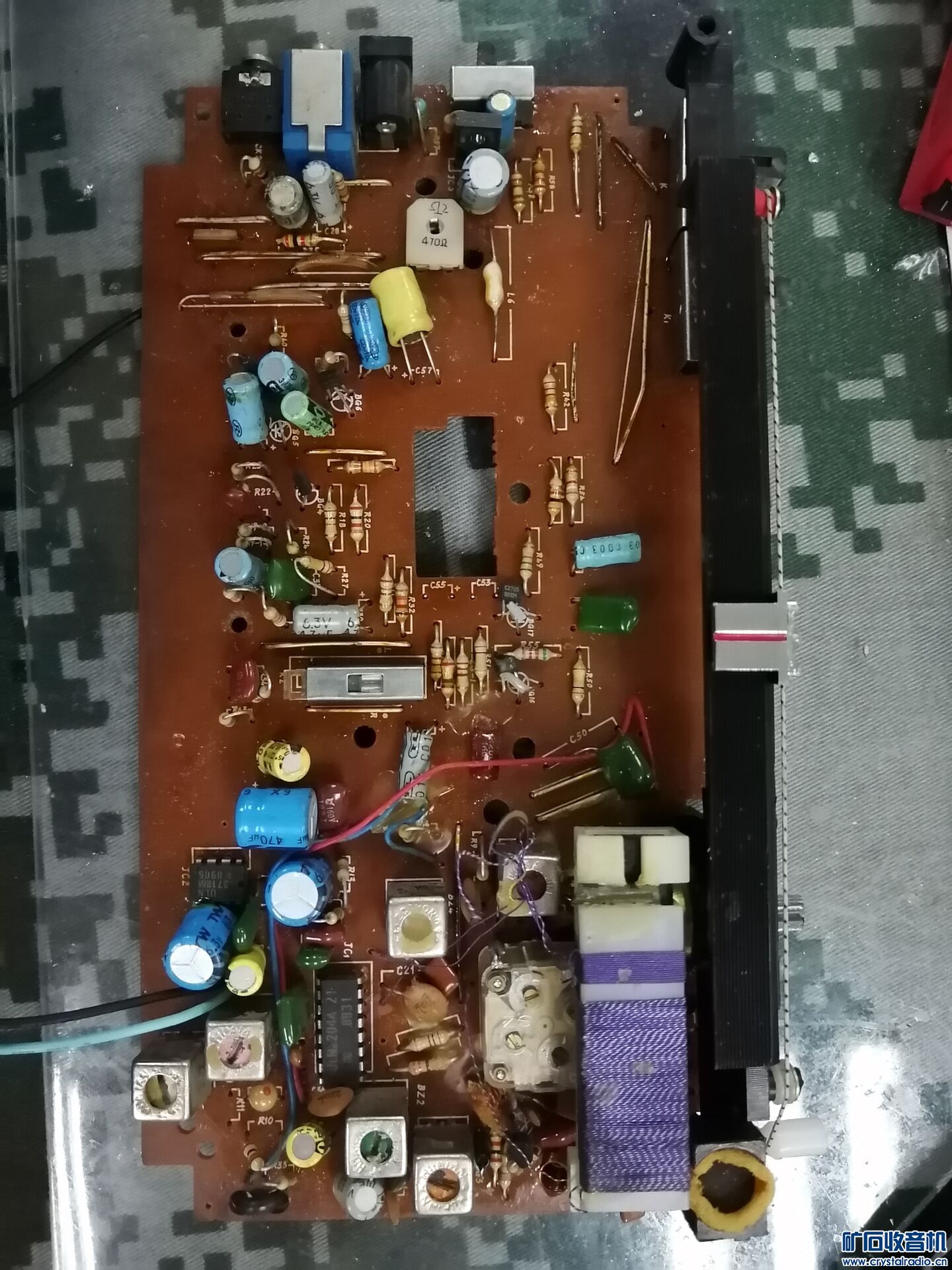

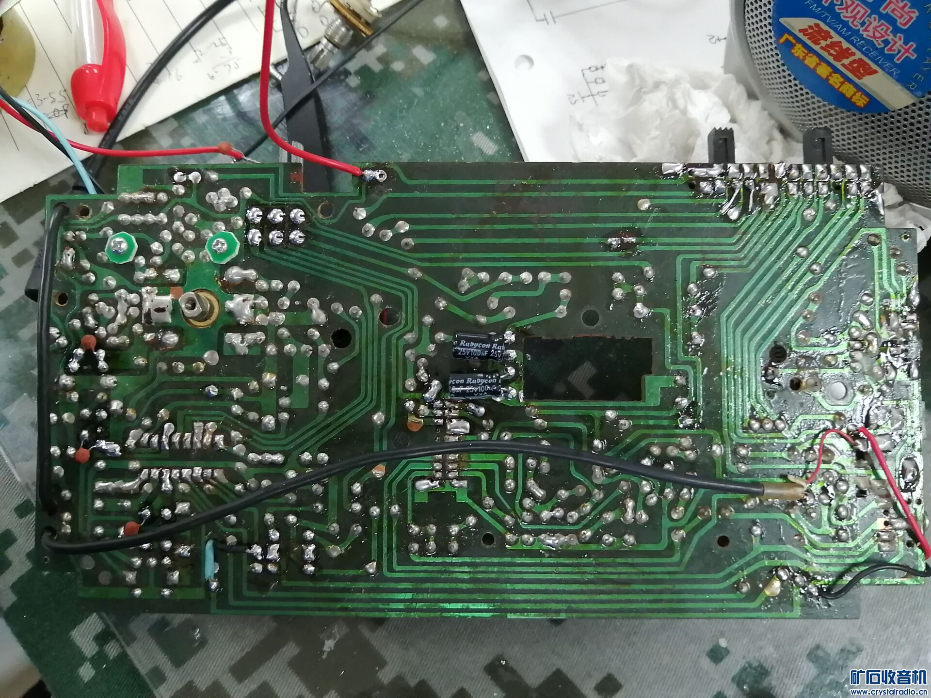

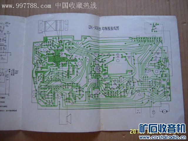

前几天在杂物间找东西时翻到了这个破旧不堪的青竹DX-908B收录机,电池盖和后壳都丢失了,电路板上功能开关,电位器等地方也有动烙铁的痕迹,但我看见这种东西就喜欢,所以还是把它带走了,开始维修时已是下午三点。通电测试发现机器根本不通电,经过仔细观察发现机器不但被动过烙铁,还有拆卸的痕迹,螺丝也缺失了很多,于是决定拆机做全面检查。这个机器拆解需要将磁带机芯拆下来才能取下电路板,否则磁带机芯会卡住功能开关,这也能解释为什么功能开关被动过烙铁了,看来前主一定是个新手,我将磁带机芯轻轻向下一推,再轻轻向上一拉,磁带机芯和电路板就全下来了,然后取下磁带机芯将所有不合格的焊点修整好并且检查电路板发现电源插座和功能开关位置有三处焊盘脱落,于是用单股镀锡铜线飞线解决,再一通电发现中波和磁带都能正常使用了,唯独还剩下调频收不到台,音量电位器不好用两个故障。此时已是深夜,为了缩短维修时间我一方面自己搜索这个机器的原理图和PCB一边发帖求助,但我只找到了7788网上两张极其模糊的参考图片以及本坛之前的一个帖子,反正芯片ULN2204网上也有资料,这些也够我修了,但本坛justmwxx还是向我伸出了援手,虽然最终也没用上但依旧非常感激
次日我拆下电位器,并将电位器拆开清洗,结果发现电位器已经被拆开清洗过一次,且石墨层磨损严重,毫无他法只能换新,但现在的电位器柄长要么太长,要么太短,没有办法只能选择长柄电位器并用锉刀锉短多余的柄,幸好现在的电位器柄是铝制的好加工,几分钟就解决好了。
接下来修调频,我用干扰注入法检查ULN2204发现ULN2204功能应该没有问题,又用另一台调频收音机(已沦为修机仪器)接收本振信号发现本振正常,按照电路分析,本振正常变频也应该正常,于是将变频级的10.7MHz引出到另一台调频收音机发现变频级也能工作,此时我心里咯噔一下,莫非ULN2204坏了?这东西现在真心不好买,但刚才干扰注入法检查ULN2204应该没事,最后只能怀疑中周损坏,测量断线发现都通,那就是槽路电容氧化失效,调频中周失谐了,考虑到此机诞生于1990年至今已有31年历史且失谐到一点信号都收不到,决定不拆中周直接并联47PF电容处理,没想到并联之后机器功能正常了,又将三个中周微调之后调频恢复正常,心中大喜。

另一份参考资料【求青竹DX908A收录机电路图 - 〓录音机与CD机〓 - 矿石收音机论坛 - Powered by Discuz!】http://www.crystalradio.cn/forum ... 4&fromuid=59464
