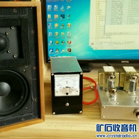

四、如何实现【迷你美学】之功放
1.我近段时间在玩的:6FM7、6GF7A、6DR7这类美国复合三极管单端,输出功率2~3瓦,声音非常好,而且适合做迷你机。不过这类管子比较难买,如果找不到复合管,那么也可以用12B4A这类小功率三极管,配合ECC83。三极管总是比四极五极管好声的。
2.喜欢四极五极管的兄弟也可以用ECL/PCL86、EL84、6V6。喜欢平价管的兄弟可以用6P1、6P6P、6P14。国产管子比欧美老胆逊色一些,但差异也不大,肯定比价格的差异小。
3.如果想要玩平价的三极管,那可以试试:6C19,或者6P9P、4P1S和6P12P的三极管接法。后面这三种我都试过效果不错。
大家根据自己条件选择,自己玩开心就行,穷有穷的乐趣富有富的乐趣,都是自得其乐而已。

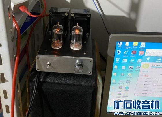

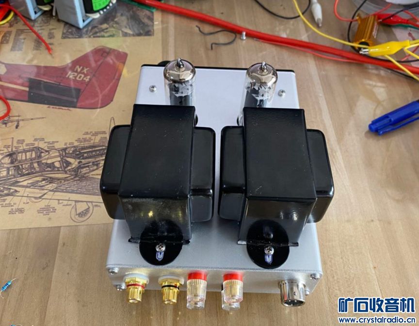

前文说了很多废话,归纳一下:
我的目标:电脑桌上用的小胆机系统。
基本要求:声音甜美常听不累,体积小巧外观漂亮,平价元件制作容易。归纳之归纳:好听、小巧、平价。
摸索出来的实现方案:
1.用低内阻三极管,声音比四极五极管柔顺。
2.用复合管+铝型材外壳,57片的牛,整机小巧可以放在音箱上。
3.优化电路使用平价元件,分体电源,节约成本。
