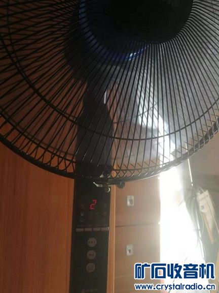

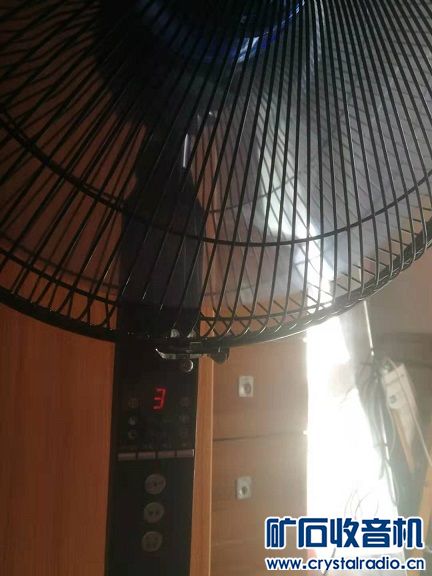

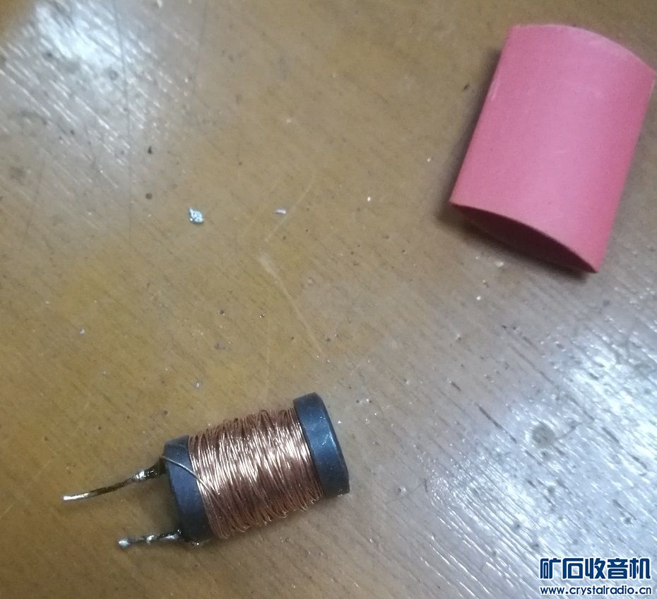

找到原因。这个是我重新绕的(拆绕了50%)。
其实不用重新绕,是我自己马虎了,,,,不提也罢,
先前找了许多旧板子,拆了不少,没数值合适的。
绕完一量,9mH,标称为6.....
 楼主| 发表于 2021-5-22 22:03:45 | 显示全部楼层
没想到我手绕,而且是乱绕,比原先整齐绕的电感量还要大,真的是颠覆了我以前绕牛的认知。。。
 楼主| 发表于 2021-5-22 22:05:31 | 显示全部楼层
1档正常了
2档正常了
3档正常了
发表于 2021-5-22 22:33:16 | 显示全部楼层
这只电感是干什么用的?
这个应该是可控硅调速的,
 楼主| 发表于 2021-5-22 23:05:07 | 显示全部楼层
维修老蔡 发表于 2021-5-22 22:33
这只电感是干什么用的?
这个应该是可控硅调速的,
与那两个降速电容串联,估计是保护作用,具体的,还得请大师指点。
发表于 2021-5-23 15:15:49 | 显示全部楼层
应该是给单片机供电电感虚焊了,楼主以为电感不通了,重新绕了一下,
动手能力不错,一开始就应该重点测量单片机供电情况,
