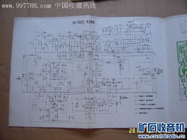

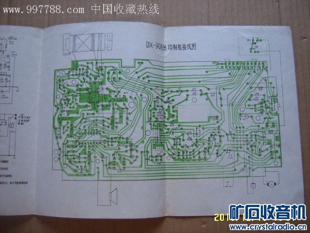

我刚才在修一台青竹DX-908B收录机,目前修好了磁带部分和中波部分,还差调频没有修理,故障是只有噪声收不到台,触碰ULN2204的FM中放引脚扬声器有反应,测量本振也正常,怀疑中周断线但时间不早只能收工,但我想按照原理图检查一下整机电路,因为电路板之前被前主修得面目全非,正在极力恢复,恳请有此机原理图和PCB的老师发一下,不胜感激!
除此之外此机音量电位器是双联,而此机是单声道,一时没有搞懂,只能明日再细分析电路
 楼主| 发表于 2021-5-7 01:14:37 | 显示全部楼层
目前网上找到的电路和PCB,来自7788,有些模糊
发表于 2021-5-7 01:53:27 | 显示全部楼层

发表于 2023-3-27 17:48:47 | 显示全部楼层
淘了一台这样的。谢谢大神提供的图纸。
发表于 2024-11-3 19:22:04 | 显示全部楼层
两图不一样喔。809B好像有两个功放,除了ULN2204A21外还有一只ULN3718M呢。
