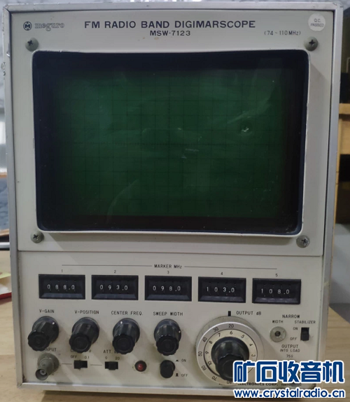

老师们用过目黑扫频仪7123没?该设备能测中频和统调收音机吗?

7123是很老的机械调谐式,是专扫FM波段的,扫描范围74MHZ-110MHZ,不能扫FM10.7M中频,也不能扫AM长、中、短波段和AM中频。

下面有5个频标可选择,不能调10.7吗?不能测中频吗?

是这样,只能作FM接收统调的单波段。不过少了转换波段开关,可靠性提高。

目黑扫频仪产品众多,单就收音机专用扫频仪早年国内收音机制造厂家常用的有八款,二手市场上基本都有,看你的用途来选吧:
7121机械式预设五个频点,LW 和MW波段 100K----1800K;
7122机械式预设五个频点,SW波段 1.6M----30M;
7123机械式预设五个频点,FM波段74MHZ-110MHZ;
7124机械式预设五个频点, MW和FM中频,LW、MW、SW和FM全段扫频;
7125A电子记忆预设五个频点(国内进口的尾缀均带A),与7124功能相同;
7126功能与7125A相同,但电路有改进和优化;
7127与7125A相同,增加了电视U段扫频到225MH;
721E机械式预设五个频点,单扫AM和FM中频。
