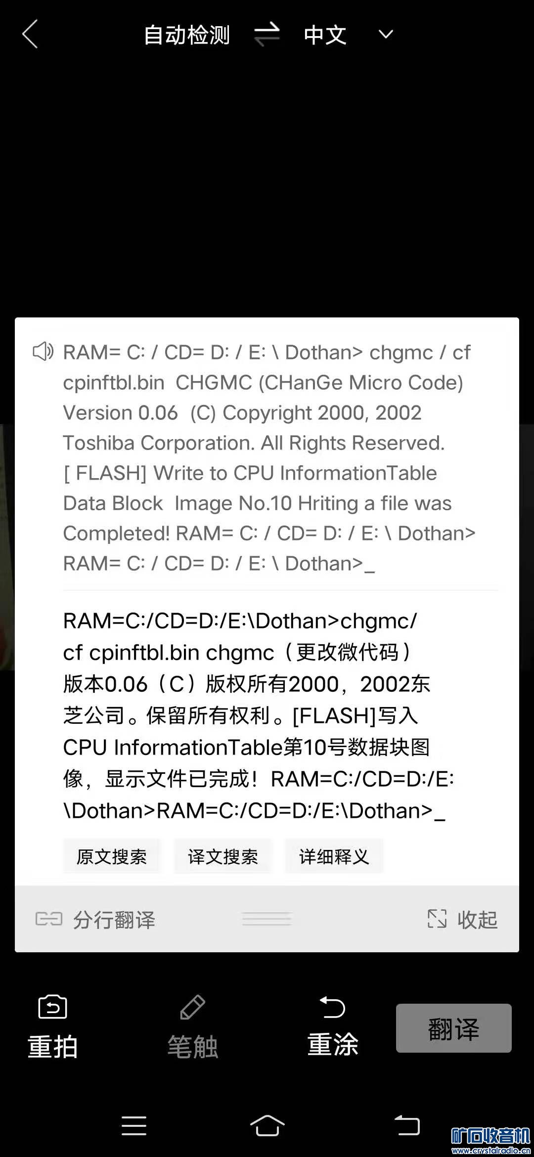

发表于 2021-5-4 15:14:47 | 显示全部楼层 |阅读模式
关于老款迅驰1,2代东芝笔记本不能全速运行问题,解决办法:刷CPU 信息表数据块(Flash CPU InformationTable data block)
问题我找不到文件下载地址了,太久的文件了基本都过期了。
万能的论坛又没有人能帮我?
谢谢大家了

 楼主| 发表于 2021-5-4 22:35:25 | 显示全部楼层
启动机器后进入airenDos工具箱选项,DOS下进入文件夹下面的banisa或者dothan
运行settbl.BAT,出现completed后按下电源开关键关机(不是ctr+alt+del 组合重新启动)。
开机的时候按住ESC,然后根据提示按F1,进入BIOS里看看有没有Dynamic CPU Frequency Mode这一项,如果有,恭喜你,成功了。在Dynamic CPU Frequency Mode这一项中设置成always high,再开机,肯定是以最高主频在运行。
如果没有成功,从第5步开始进入另外一个文件夹(dothan或者banisa),重复第5、6、7步。至此,东芝笔记本不能全速运行问题肯定能解决了。
    经过了上面的一系列小心翼翼的步骤,我的A50终于成功全速运行了
