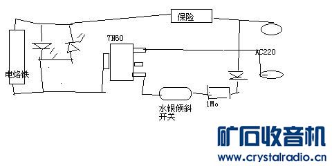

电烙铁一个电路,帮看看,怎么不对呢 烧MOS

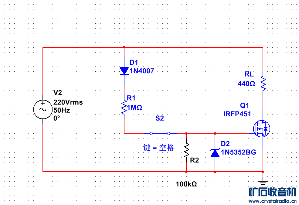

您这个电路,设计者的本意是拿起后烙铁全功率工作,放下后烙铁降功率保温,防止烙铁头烧死。
您给的是实物接线图,不是电路图。花了几分钟给您画了个正式点的图,如下:
S2为水银开关,比你的图多了R2、D2。
S2接通,Q1的Ugs会有高达300V的时刻,而G、S耐压极限值一般只有30V,G、S将被击穿,这是烧MOS的原因。
加入15V稳压管D2,意在把Ugs限制在15V左右,防止烧管。
加入R2,意在卸放栅极电荷,使S2断开后Q1迅速关断。没这个电阻,放下烙铁后可能几十秒至一两分钟烙铁都不能进入“低功耗”状态。

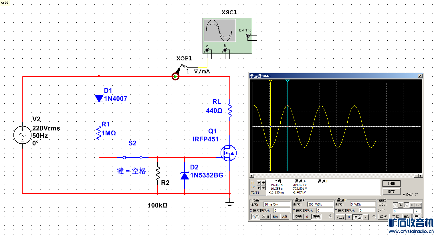

再仿真一下:
1、烙铁拿起,满功率工作。
烙铁被那起来后,S2闭合,Q1开通,正半周电流由Q1的D-S流过,负半轴电流由Q1的体二极管流过。仿真上可看出正负半周电流峰值都约为0.7A,都不受限,负载RL满功率工作。

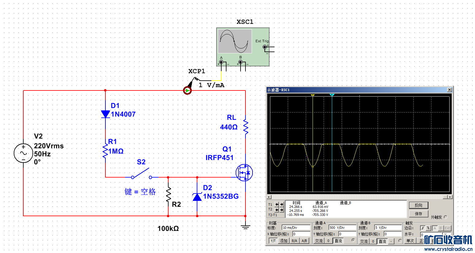

2、烙铁放下,烙铁进入低功耗保温状态。
烙铁放下后,S2断开,Q1关断,正半周电流无通道被切断(约为零),负半周电流由Q1的体二极管提供通道(约0.7A),RL上只有满功率时一半的电流流过,功率降低。
至于那俩LED,指示功率用的。两个全亮,满功率。只亮一个,低功率。但是要加限流电阻,直接并在烙铁两端,烧!

发表于 2021-5-4 14:24:33 | 显示全部楼层
交流电压直接加再7N60上?至少得加个整流桥吧,要不就在GS之间加个12V稳压二极管保护一下试试

 楼主| 发表于 2021-5-5 10:13:12 | 显示全部楼层
非常感谢楼上兄弟的回答。  我的电脑不行,都装单片机仿真软件了,所以模拟软件我都卸载了。所以在网上发个帖子,看哪个兄弟有闲工夫帮我测试一下。我也考虑到是gs击穿的问题。只不过是不理解上面有1M欧的线路电阻底下的电压会使怎么这么高。看来只能用稳压管儿了,谢谢兄弟们。两个发光管旺划限流电阻了,我没有好软件,用画板对付画的。

发表于 2021-5-5 12:26:15 | 显示全部楼层
nmgbtzyf 发表于 2021-5-5 10:13
非常感谢楼上兄弟的回答。  我的电脑不行,都装单片机仿真软件了,所以模拟软件我都卸载了。所以在网上发个 ...
Ugs超高不难理解。
电源在正半周时通过D1、R1给Cgs充电,Cgs一般只有几百至几千皮法,假设3000P吧,R是1M,RC常数只有3mS。一两个周期过去就能把Ugs充到峰值300V。
