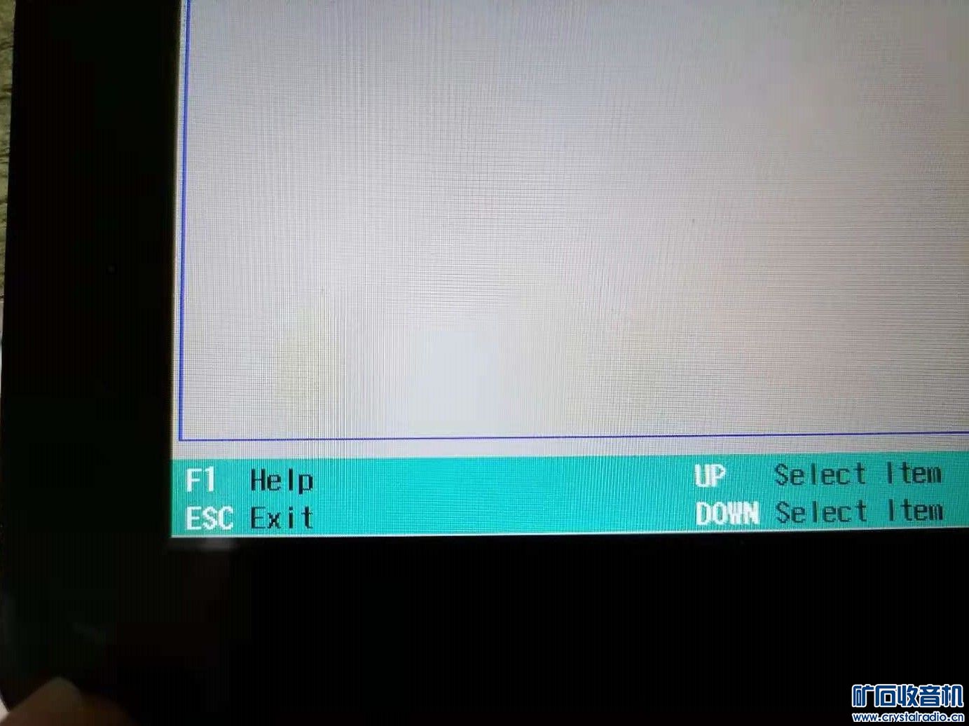

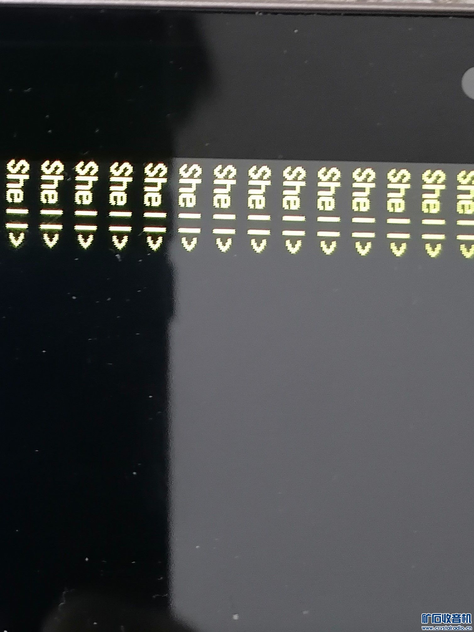

出现这种情况是什么原因,硬件还是系统问题。
 楼主| 发表于 2021-5-4 12:13:46 | 显示全部楼层
开不了机,强制关机后,自己又出现这画面。
发表于 2021-5-4 13:57:34 | 显示全部楼层
进不了系统,能进BIOS看看吗?
发表于 2021-5-4 14:02:37 | 显示全部楼层
这不是windows系统吗?刷Linux系统了还是安卓了?
这个是软件问题,找不到系统了,你确定一下在bios立面能找到硬盘,并设置从安装系统的硬盘启动了
如果还不行,就只能重新分区安装系统了

发表于 2021-5-4 17:54:13 | 显示全部楼层
有USB母口吗?
能的话接上键盘看看,按热键进BIOS

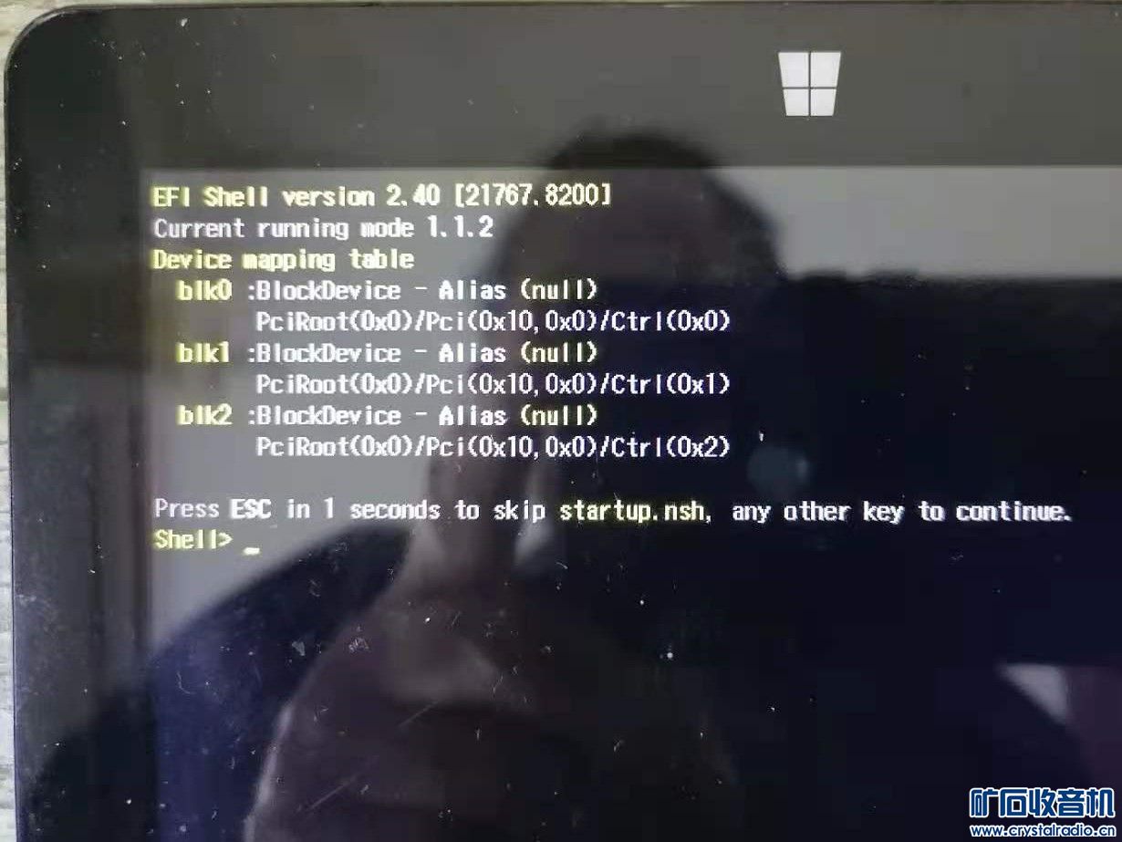

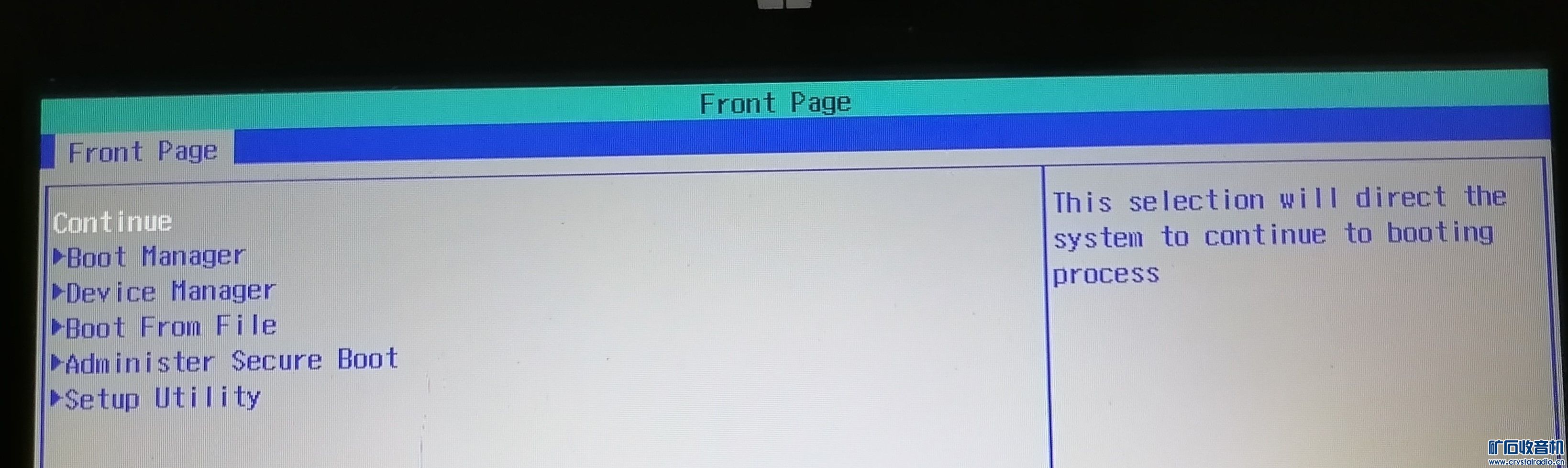

 楼主| 发表于 2021-5-5 08:04:19 | 显示全部楼层
otg线加usb键盘,出来新画面了,请大神继续指导。
 楼主| 发表于 2021-5-5 08:10:30 | 显示全部楼层
下部分。接一图

发表于 2021-5-5 08:40:04 | 显示全部楼层
这个最好去该平板的官网去下载相应的固件来安装。常规的安装方法不仅难处理,就是勉强安装好也会缺好多驱动。
发表于 2021-5-6 10:17:23 | 显示全部楼层
这个平板原来是gpt分区+uefi 引导的,楼主该不会是给它来了下ghost,然后凉凉,
发表于 2021-5-6 10:27:16 | 显示全部楼层
有的PE有UEFI修复工具,没有话自己网上找了拷PE里
