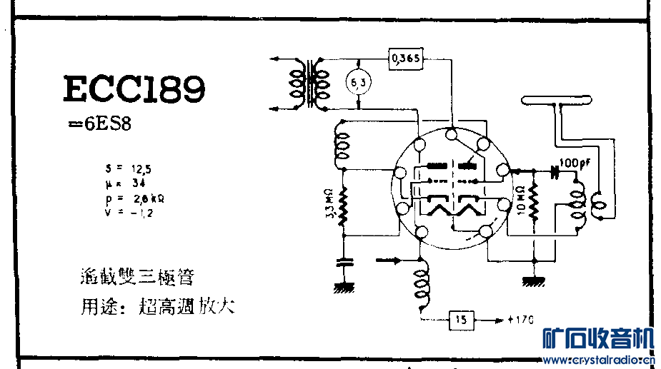

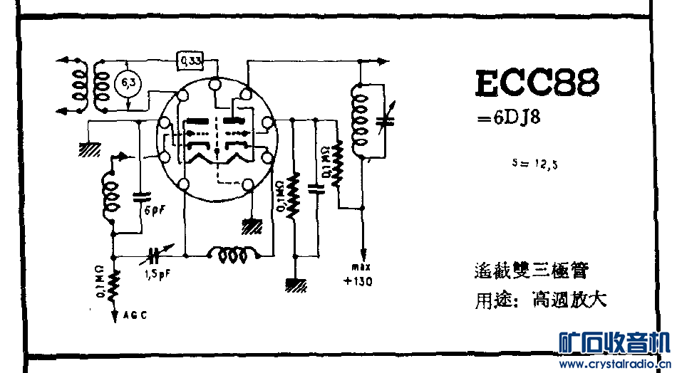

查看了ECC189的资料,各种参数和ECC88都很相似,但ECC189应该是变u管,作为前级使用,能不能代替ECC88呢?我的前级用到12只ECC88,只能选择一些替代管
发表于 2021-5-3 23:35:48 | 显示全部楼层
这管子是变U管,要代替顶 多可以考虑第一级换插一下,其他位置就免了吧,大信号时线性太差。

我手上也有两只ECC189,在胆坛某商家当ECC88同类管买的
我觉得这个管子做胆FM高频头是不是合适去处

在用pcc189,代替6dj8/6n11做耳放电压放大,正常工作,飞利浦NOS管,声音不错

我做了FM本振实验,没有问题,屏压有40-50V,本振输出比ECC85之类大。高放应该没问题。就是不知道混频行不行。

在胆坛电子管数据库查到飞利浦ECC189,就一句英文说明,电视机中作cascode电路用。没查到应用电路。
我自己猜想,是不是利用变μ特性实现AGC功能。
做混频,是利用管子的非线性,应该可以!
