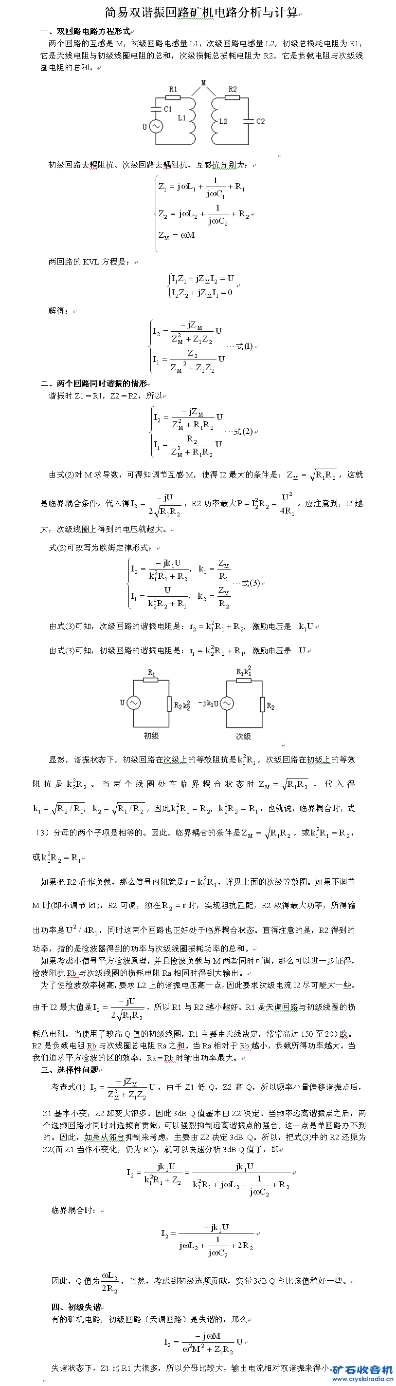

下午写得比较匆忙,可能有一些错误。
如果运算有错,也不修改了。打公式很辛苦的。
 楼主| 发表于 2011-6-11 21:21:10 | 显示全部楼层
不管是单回路还是双回路,线圈一定要高Q,不然收台多了以后,选择性会有问题。
双调谐电路中,次级线圈的Q值要求很高的。最好两个线圈同时用高Q线圈。
 楼主| 发表于 2011-6-11 21:22:29 | 显示全部楼层
尽量使天调回路也谐振起来,有助于提高灵敏度。

 楼主| 发表于 2011-6-12 10:26:10 | 显示全部楼层
互感电路的计算,在60版主曾经给一些老书上的资料,可以参考一下。
如果你手上有大学的教材,《电路原理》、《电路分析》、《电工学》等教科书上,一般有介绍计算方法。

 楼主| 发表于 2011-6-12 15:41:43 | 显示全部楼层
回复 11# 线圈加矿石
    前辈过讲了。
来到此坛,对各种形形色色的线圈感到好奇,所以经常动手推算或测量这些线圈。
75年,还没有出生,所学的一些电路知识,所接触的电子器件,大部分都是90年代以后的,去年刚来此坛,对矿石收音机非常的陌生。
上高中的时候,老师教我们如何解课本上的电路习题,却从不教我们求解实际的电路问题。在此坛上,看到麦老师、60版主等前辈提供的一些资料,发现,前人很早就使用电路原理求解各种实际应用的电路问题。我不过是重温前人的方法。
 楼主| 发表于 2011-6-12 15:43:44 | 显示全部楼层
第一组公式里的分母中应该是C是L吧?
ysl_811 发表于 2011-6-12 15:29
    是的,写错了,分母那个是C,不是L
已更正
