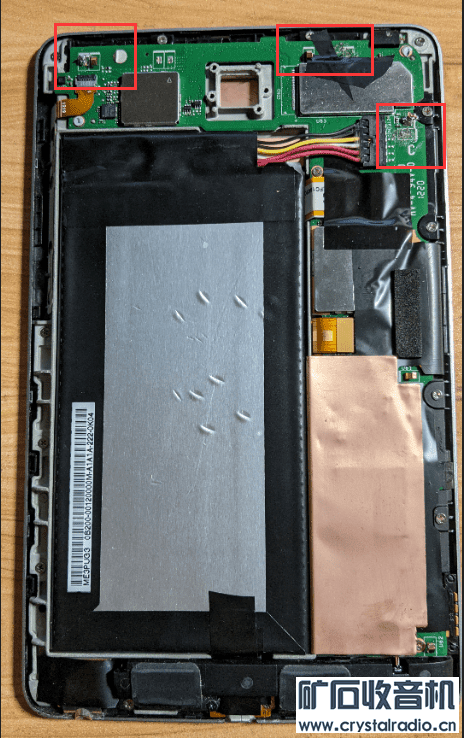

求助PCB板的铜被我焊掉了,还焊不回去,能补救吗?
发表于 2021-5-2 22:38:16 | 显示全部楼层 |阅读模式
已经用红框标注出来
发表于 2021-5-3 00:35:31 | 显示全部楼层
飞线补救 了解一下
 楼主| 发表于 2021-5-3 01:10:59 | 显示全部楼层
八兆天空 发表于 2021-5-3 00:35
飞线补救 了解一下
没有足够细的线,还很难焊上去
发表于 2021-5-3 06:39:38 | 显示全部楼层
ETC-ERR 发表于 2021-5-3 01:10
没有足够细的线,还很难焊上去
焊功好的不会出现这样损坏铜箔的,就是坏了,二楼的飞线就是理想的下策了;
焊接只有多练习,掌握锡焊基本功才行。
发表于 2021-5-3 15:30:49 来自手机 | 显示全部楼层
这个想要补救只能飞线,不管是扒线路板还是丛别的地方飞线对于初学者来说都挺难的,你这个如果是高价值的还是找人修吧。
发表于 2021-5-3 16:24:05 | 显示全部楼层
用铜丝连吧,正常后补点绝缘漆或AB胶固定
发表于 2021-5-4 08:02:48 | 显示全部楼层
坏掉的节能灯或其它的小变压器上拆漆包线就可以用。

发表于 2021-5-4 09:01:30 | 显示全部楼层
如果只是连接可以有导电银浆,X宝有卖。我买过5元包邮的。
发表于 2021-5-4 12:31:44 来自手机 | 显示全部楼层
恭喜掉焊盘,前几年我第一次拆焊48脚的贴片flash芯片时焊掉了n次焊盘废了3-4只HP48gii计算器才掌握了正确方法。
