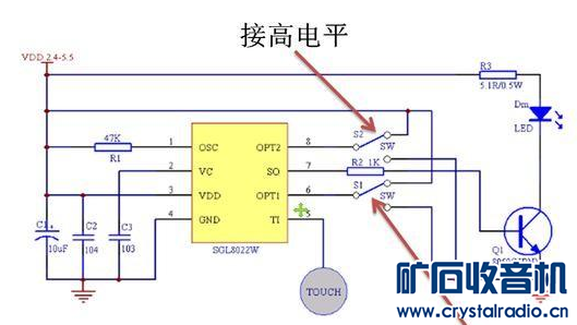

[attachimg]14321330[/attachimg

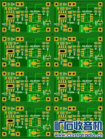

选用SGL8022W触摸控制芯片,工作模式设置为无级调光,点按触摸片开关,长按调光,3.7V锂电池供电,带充电电路。
PCB尺寸8*6CM
 楼主| 发表于 2021-5-2 17:34:17 | 显示全部楼层
SGL8022W.zip (36.13 KB, 下载次数: 106)
打板文件

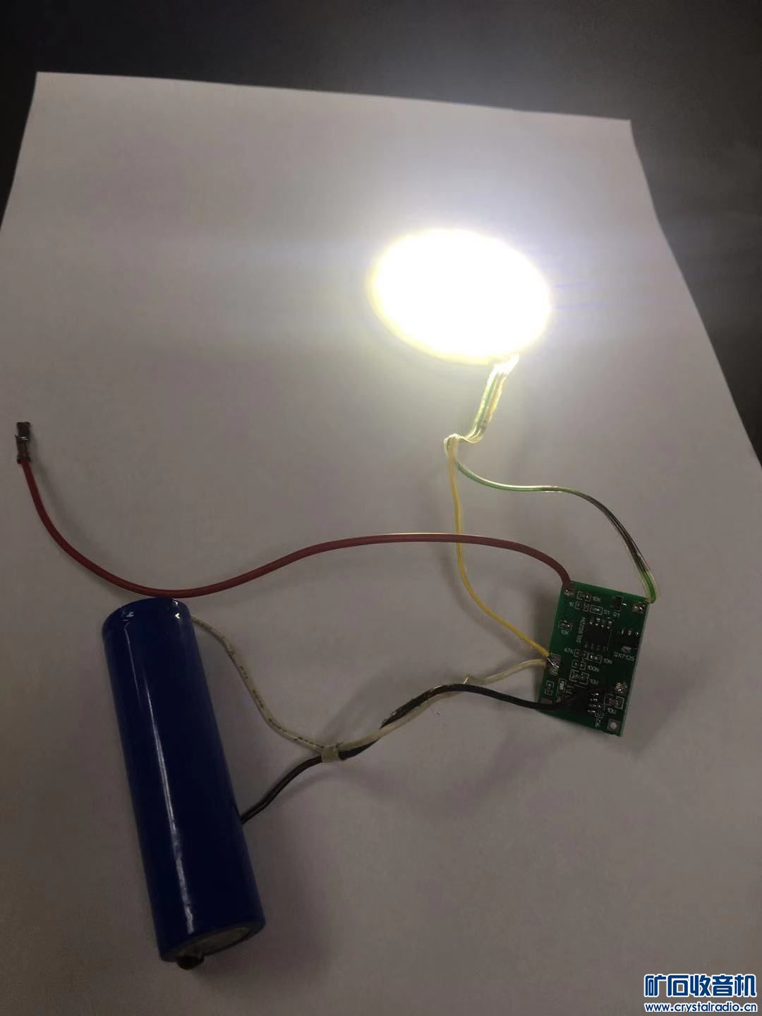

昨天照着你分享的打板文件做了一块
字符层好像不对就没做
字符层好像不对就没做
