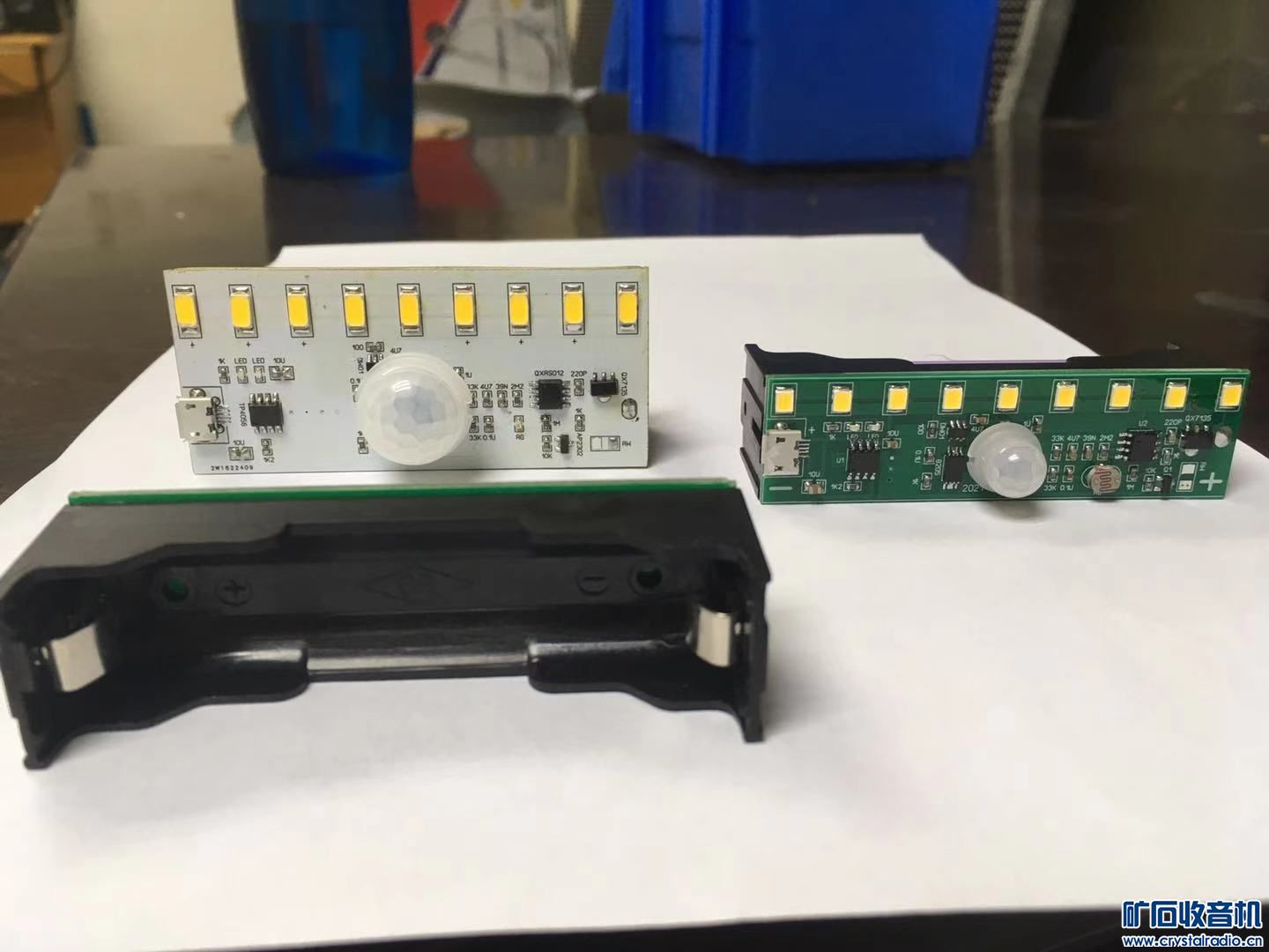

电路原型来自数码论坛
https://www.mydigit.cn/forum.php ... peid%26typeid%3D133

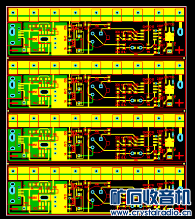

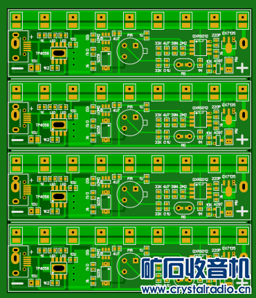

重新画板后加入电池座和保护电路,可选QX7135恒流或RW电阻限流,安卓口充电,板子尺寸9*7.7CM
由于双面安装,所以感应头和光敏电阻引脚需要剪短不能突出底面,否则会顶着电池座,同样电池座负极针脚也要剪短。
