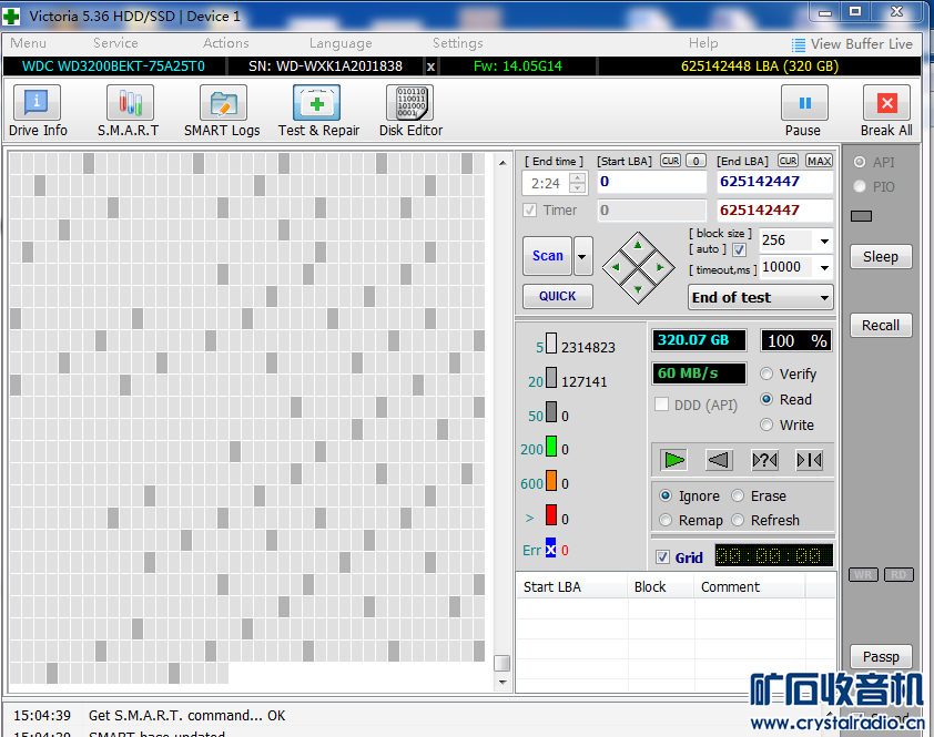

当然也有个例  比如下面这个盘  也是1672 但是 7200转的 WD3200BEKT-75A25T0    被之前维修商修成了250g
我扫了下坏道不多 p表不大 但是没对应固件
就用自动T修了下 这个修的还行 不仅还原了容量 320g   而且 p表记录就几百条
扫描状况也很好  没有色块
这个盘 是个例   只有状况非常好的盘  用自动T修出来才能用 而且那种免费自动T是不会修出来一个磁头容量大 一个磁头容量小 根据 盘片状况调整容量  是2个头都一样的容量
比如这个320g的盘修出来就是 两个165g

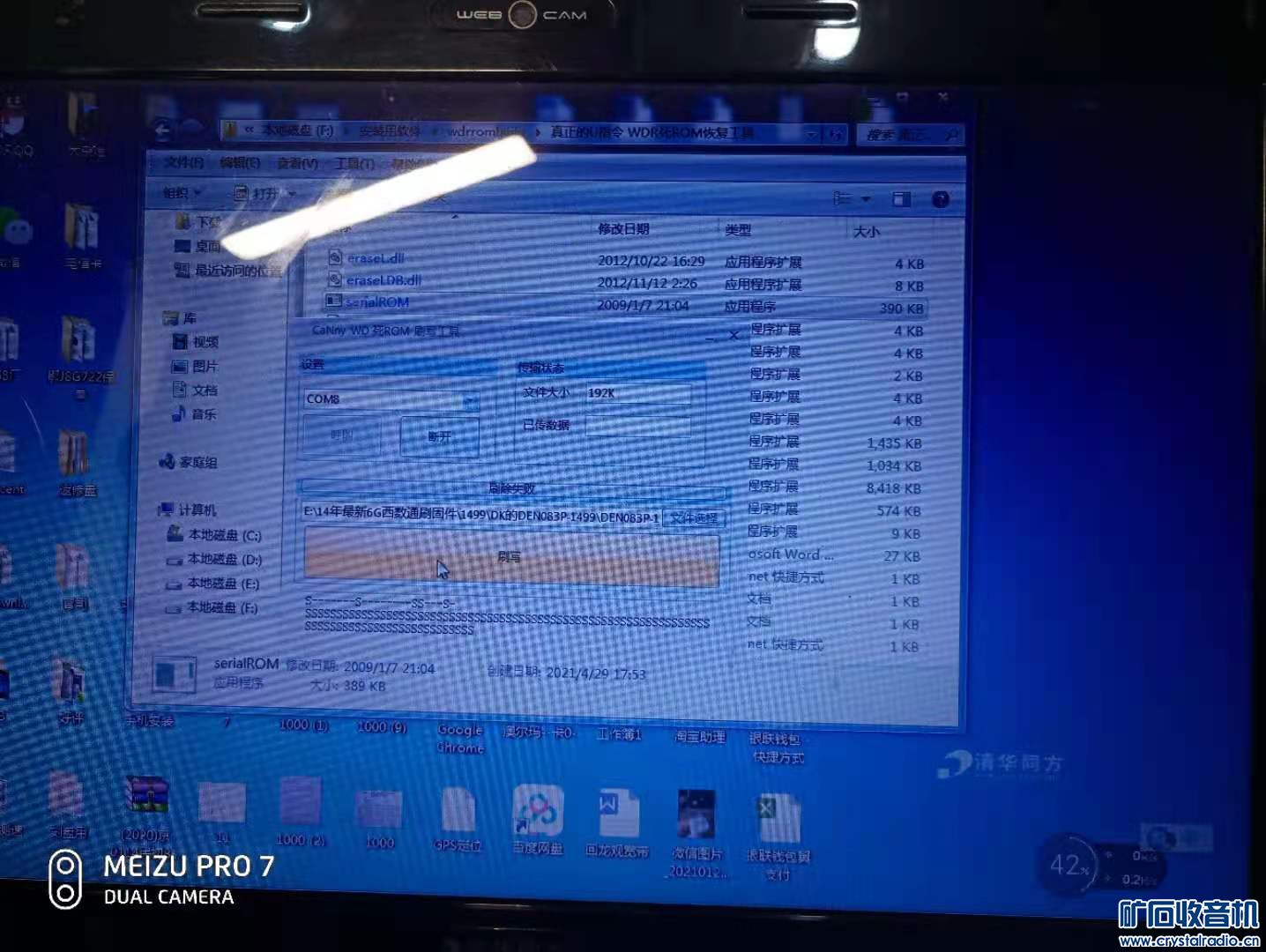

最后求教个问题   有2个盘 1672和1499的刷错rom了 就是电路板上的所谓的bios
按道理来说 用 com口能刷回
我也按照规定短接了 触点  1672的目前不知道 1499的是 E61 E62接GND     短接后 com口也有SSSS握手标志  怎么就是刷不进固件呢
用的PL2303的芯片的   USB转COM 板子  不知道 还有啥做错的地方? 谢谢
