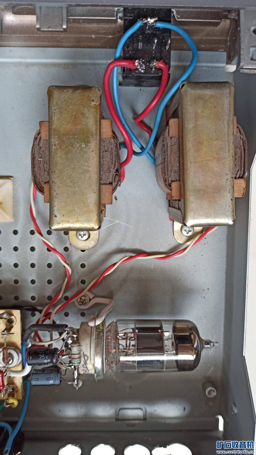

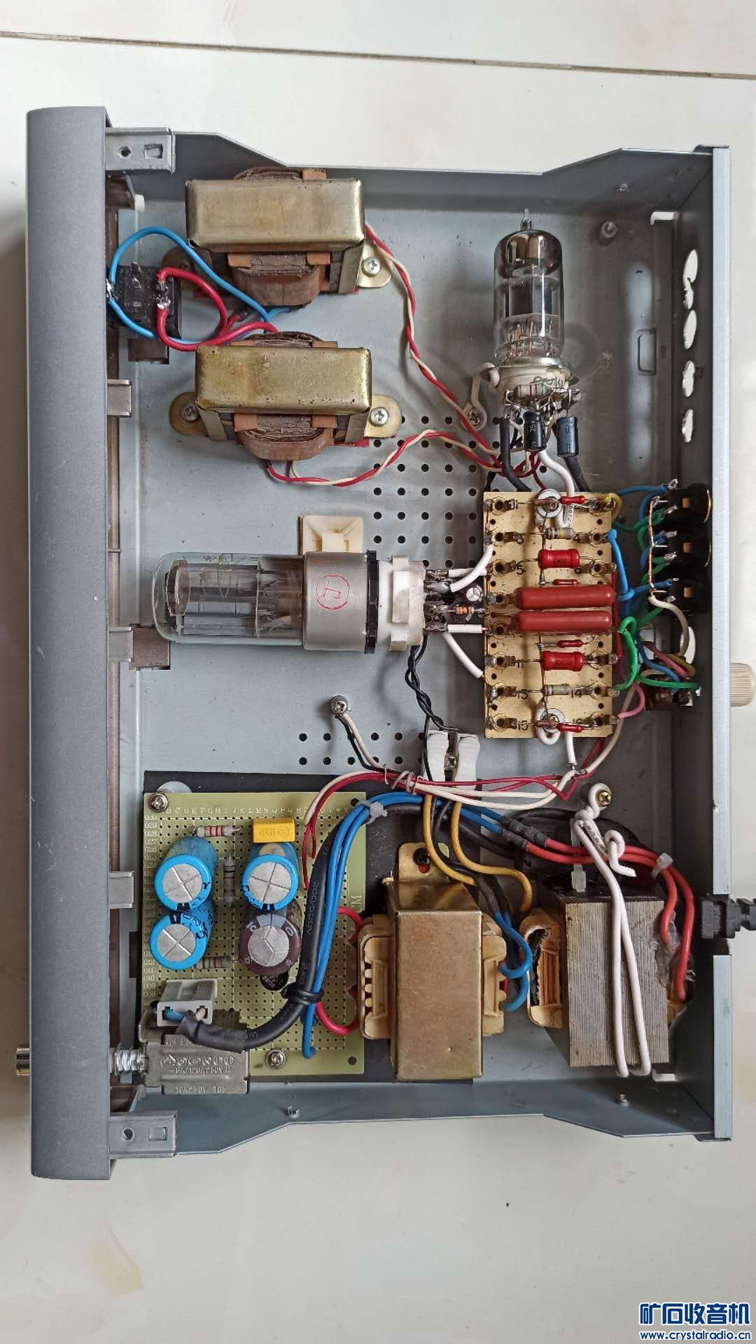

充分利用退役老款歌华机顶盒,扁平安装。
两级电源滤波,单6N1耳放
两级电源滤波,单6N1耳放
220变12再升压阳极供电
220变12再升压阳极供电
三级滤波供电,M7单管放大约10倍
三级滤波供电,M7单管放大约10倍
充分利用机壳,灯丝串联
充分利用机壳,灯丝串联

发表于 2021-4-30 15:36:48 | 显示全部楼层
用两只电源变压器,不知是分别供电还是为了隔离市电采用对接方式,输出变压器好像是用的收音机变压器,是否改绕,最好用工程语言电路图说话。耳放最敏感的是交流声,对此状态如何。

太对了,这个问题解决了!但新的问题莫忽视不掉。
入口头一个变压器就是个障碍,是个台灯用的变压器
有噪音有震动,所以前期放大不是问题,零底噪,
但耳放不行。耳机那里多少有一点感应交流声,
通电即有,铁底板传递和距离无关,不是放大器的事
 楼主| 发表于 2021-5-3 10:15:30 | 显示全部楼层
耳机孔
耳机孔
可见灯丝
可见灯丝
有音量控制
有音量控制
完成图
完成图

 楼主| 发表于 2021-9-28 12:12:11 | 显示全部楼层
 楼主| 发表于 2022-3-24 13:22:07 | 显示全部楼层
发表于 2022-3-24 13:31:40 | 显示全部楼层
6N1 和6N8做功率管输出,都是要很高的负载阻抗的,20k起步,这对输出变压器有点难度了。当然随便找个凑合着用,也能响,这就是胆机的特性,随便做随便响,还能听的下去。
