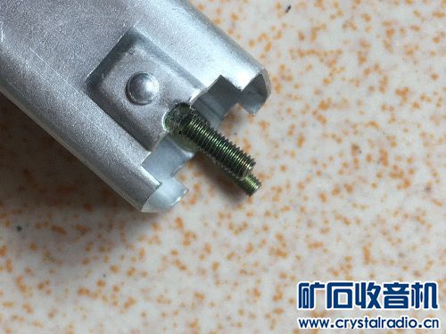

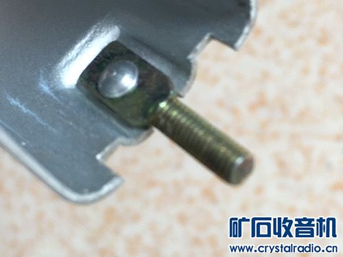

这种螺丝叫啥名?哪能买到,
 楼主| 发表于 2021-4-29 12:01:37 来自手机 | 显示全部楼层
照片。

带孔吊环螺栓

M3

发表于 2021-4-29 12:51:40 | 显示全部楼层
老兄,这对你还是问题么?工具撑那么多,磨也磨出一个来了!
或者找个同样直径的铝梗、铜梗,一端砸扁一端攻丝不就妥了...
发表于 2021-4-29 12:53:41 | 显示全部楼层
zhke 发表于 2021-4-29 12:38
这东西不好做呀
直径3毫米的铝丝一头砸扁,另一头蕉煤油套丝,然后钻孔修型。为什么选用铝——1、与屏蔽罩同材质不易产生电化学腐蚀。2、不会生锈。3、易于砸扁加工。4、这里固定的力量不需要多少用铝足够。蕉煤油的原因是铝材套丝用煤油比较容易。

发表于 2021-4-29 13:06:18 | 显示全部楼层
买一根3mm全丝铜螺杆.加工砸扁4mm宽.钻1.5的孔就行
