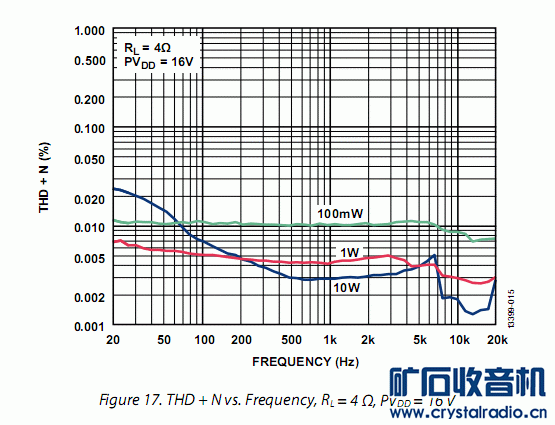

发表于 2021-4-30 09:27:30 | 显示全部楼层
ADI的SSM3582,不算新
失真度指标还可以

发表于 2021-4-30 22:02:48 | 显示全部楼层
请相信仪器和指标。仪器不会骗人。听感因个人因素影响没有统一标准。仪器测量指标好的,听感坑定不差。仪器测量指标差的,听感不会好到哪里。
