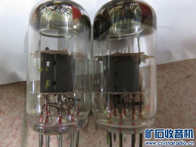

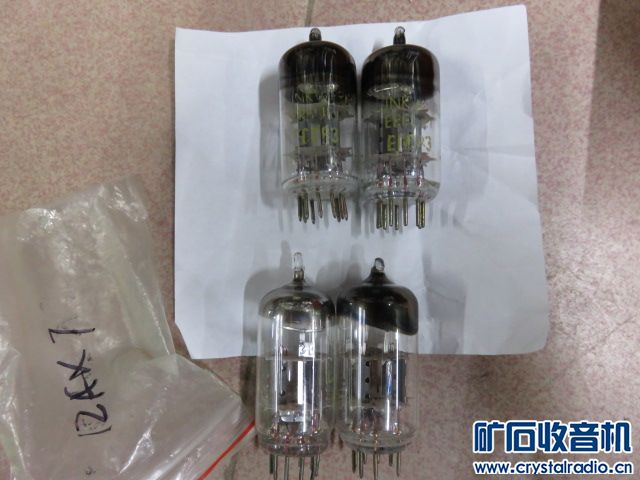

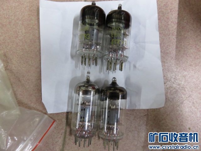

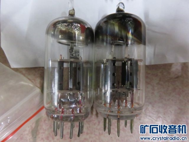

   两对12ax7  搞不清哪产的  有一对完全看不清字了  不知是不是12ax7                                                                                          IMG_0634.JPG IMG_0633.JPG IMG_0632.JPG IMG_0631.JPG IMG_0630.JPG IMG_0629.JPG IMG_0629.JPG

看管脚弯曲的情况,可能是下机管(从旧设备上拆下来的)。

肯定不是6N2。怎么连6N2的样子都不知道。灯丝接6.3伏电压,看灯丝亮度,正常就是国产货,发红就是12伏管子。老国产没有12伏灯丝电压电子管。左边那只管子封口那么长,绝对不是好货。

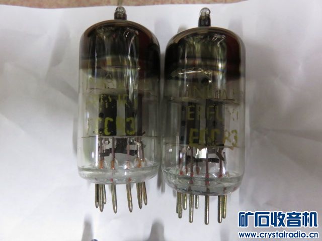

上边一对和下边右手那只都是东德RFT生产的,下边左边那只管内有钢印字应该是汤斯兰生产的

     FCC83是欧洲型号,12AX7是日美型号。从灯丝测量就可以知道是不是12A**电子管。12AX7 12AT7 12AU7 国产 6N4管脚定义都相同。现在曙光,贵族之声两个电子管厂还在生产12AX7。从玻璃外壳看不像国产管。下面是管脚定义(因为6N4比较清晰)。

谢谢版主   刚才用电源试过了    6.3灯丝v电压试 看到灯丝有一点亮  12v试就看到灯丝正常亮了

看起来好像是东德或者匈牙利的
发表于 2021-4-29 22:57:14 来自手机 | 显示全部楼层
这么来说 就是东德厂了 FUNKWERK德语字面意思应该是“无线电工厂” 作为专有的品牌名。下面ERFURT是德国城市
 楼主| 发表于 2021-4-29 23:29:07 | 显示全部楼层
ERFURT   FUNKWERK  是的  就是这个英文
