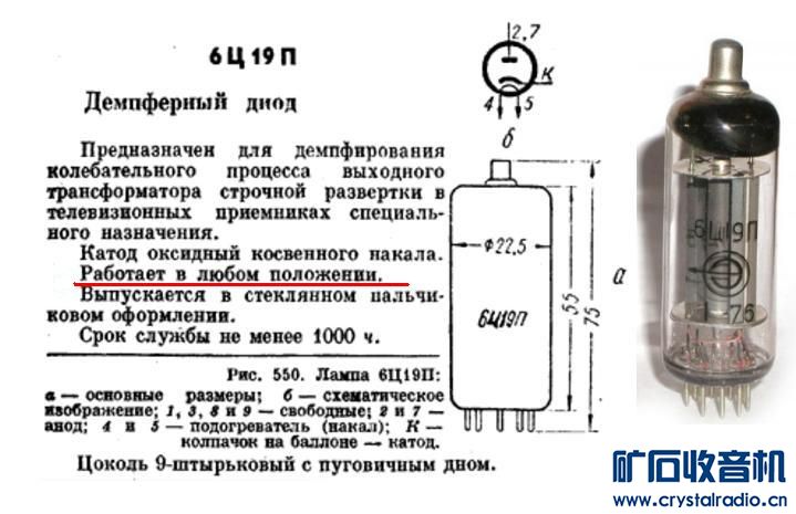

       苏联的电视机行阻尼管6Ц19П有的机型就是横放着的。国产电子管9寸电视机阻尼管用的是半导体阻尼管。可以看看其他管的摆放。国产收音机6Z4与6P1都有横放的。扩音机中的6P14(高S管)横放易连极,后来也做了改进。二极管只有阴极与屏极不用担心连极,怎么摆放都可以。

原厂资料标明,6Ц19П(=6Z19)可在任意位置下使用
