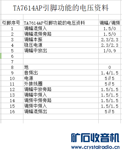

发表于 2021-4-29 11:25:08 | 显示全部楼层
 楼主| 发表于 2021-4-29 12:24:33 来自手机 | 显示全部楼层
海洋DZ 发表于 2021-4-29 11:25
谢谢,按照你的数据我量了,4  5  6  13  14  15脚电压异常。但我从网上找的参数和你不同
 楼主| 发表于 2021-4-30 16:27:42 来自手机 | 显示全部楼层
换了 TA7614恢复正常
