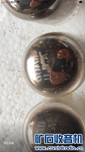

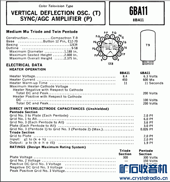

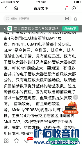

闲鱼上买到了几只6BA11电子管,百度了一下,极尽鼓惑之词。坛友们怎么看。
 楼主| 发表于 2021-4-27 21:07:43 来自手机 | 显示全部楼层
适合推挽推动用
发表于 2021-4-28 03:38:00 | 显示全部楼层
原先可能是三枪三色彩电的电子管。这种双屏极五极管又可能是偏转管,用于变频或混频、旁边的三极管用于本振。
发表于 2021-4-28 08:18:25 来自手机 | 显示全部楼层
做对单管起外差机。
发表于 2021-4-28 09:20:53 | 显示全部楼层
6BA11没有6BD11、6BW11实用:
 楼主| 发表于 2021-4-28 15:15:13 来自手机 | 显示全部楼层
谢谢白版指点,感觉的确是做一个推动管很不错 ,3个管复合在一起的。很有特色
