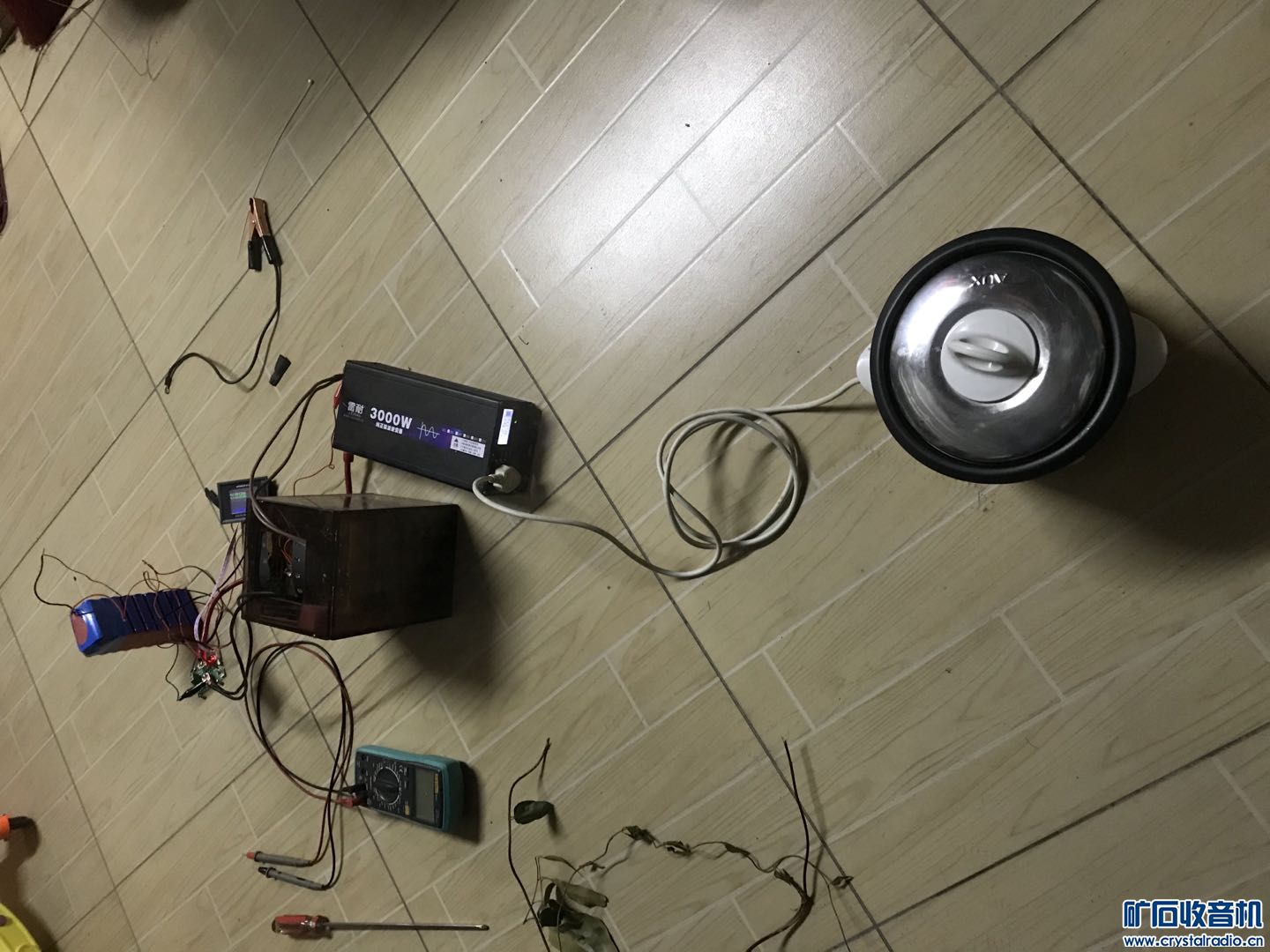

       昨晚用单个16AH的磷酸铁锂电池4并4串组成的电池组测试容量,库仑计显示电流35A,电压13V。则功率应该是35*13=455W,但逆变器显示输出功率为350-360W,那455-360=95W的功率是逆变器用了。逆变器效率为360/455=77%。
      逆变器为3000W的正弦波逆变器,静态电流为0.66A。
      这逆变器效率也太小了。
测试系统
测试系统
发表于 2021-4-27 12:26:55 | 显示全部楼层
你这个线细了线损大。
发表于 2021-4-27 13:19:49 | 显示全部楼层
35安电流需要6平方毫米的线。
发表于 2021-4-27 13:29:53 | 显示全部楼层
低压的电源类设备效率都不会很好。二级三级管的结压降就是个问题。比如输出1.5v电源,管子压降0.3V效率再高也过不去1.5/1.8这个还是只考虑次级整流,都考虑撒很难过60%
 楼主| 发表于 2021-4-29 09:11:32 | 显示全部楼层
俞刚 发表于 2021-4-27 12:26
你这个线细了线损大。
用手摸线只是温热
 楼主| 发表于 2021-4-29 09:13:56 | 显示全部楼层
乐在其中 发表于 2021-4-27 13:19
35安电流需要6平方毫米的线。
我用的是6*2=12mm2的线,是双线并联接线的
发表于 2021-4-29 21:43:44 | 显示全部楼层
前提是你这个逆变器的显示准不准?
发表于 2021-4-30 10:45:13 | 显示全部楼层
大功率逆变器轻载效率是要低一些
发表于 2021-4-30 13:50:36 | 显示全部楼层
757cgw 发表于 2021-4-29 09:11
用手摸线只是温热
12平的线不应该是温热的,你这个还好压降不算大,仪表准不准。
