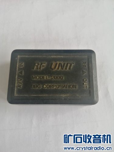

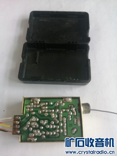

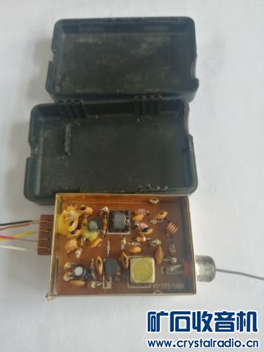

找到一个射频发射器,以前步步高影碟机上的。试了一下不能用。拆开看了,忘了以前拆掉一个电阻。打算加个功放,变无线发射,老电视可以继续发挥作用了。
