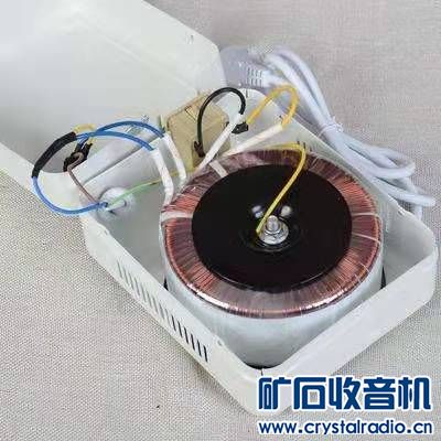

隔离变压器火线地线感应电压

这个更费解了!屏蔽层,输入地,输出地接在一起
 楼主| 发表于 2021-4-26 20:35:41 | 显示全部楼层
我的隔离变压器就这结构
这合理的么? 我已经拆掉了输出地
我变压器没有屏蔽层,我把输入地改接变压器外壳上了
 楼主| 发表于 2021-4-26 21:00:10 | 显示全部楼层
变压器外壳接地,去除输出端地线
灯泡接隔离变压器波形
示波器接隔离变压器波形
可以看到波形没有差别,示波器工作正常

 楼主| 发表于 2021-4-26 21:39:07 | 显示全部楼层
布衣菜饭 发表于 2021-4-26 21:36
屏蔽层与输入端地相连就可以了吧,接大地。
因为隔离,输出端地应悬空。
这变压器没屏蔽层, ,我把他改接外壳了

环形变压器的感应电压是比较高的,作隔离变压器还是E形的好。

我理解是:外壳应该接输入端的地,金属外壳避免触电。输出的地要么悬空,要么接屏蔽层。如果输出也接地,隔离的意义都不大了
发表于 2024-2-27 09:04:11 | 显示全部楼层
隔离的次级,千万别接PE大地,,,,完全是有风险的,,,人会触电的
外壳接PE地

环形变压器有隔离层的比较少,因为做铜箔隔离层比较费事。现在就是其它形式的变压器隔离层做的也不是很到位。
这样接没有任何意义,输出端的两个供电端和地之间是没有回路的,地的作用就是如果火线漏电了可以把漏电流导走,隔离变压器次级都不分零线火线,要想触电就只有两个输出端之间构成回路,无论如何也不可能和地构成回路的,所以地接不接没有任何意义
隔离变压器输出地一般情况下不接地没什么影响,如果用电设备是高灵敏度仪器,还是要接地的,这样会屏蔽掉一些电场等干扰(仪器有接地要求)。
