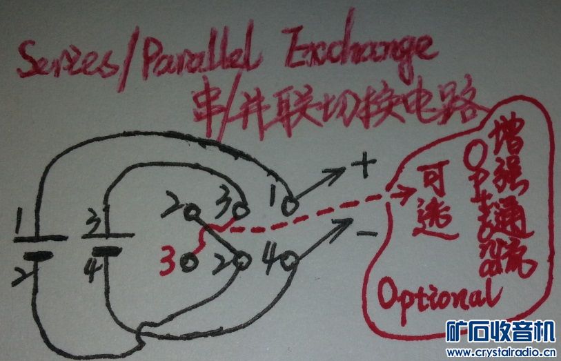

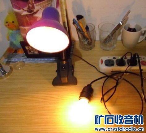

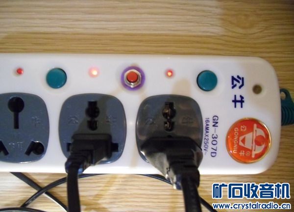

维修插座,人手N个:灯泡大法维修插座/电池串并联切换原理如下(平时耕田,战时支前)。
敲民兵了先划重点
I)    1&4引出线不建议焊接在开关上,容易烫坏(烫坏过,更换麻烦得很啊。用硬铜丝穿接很牢固)。
II)   可在2&3之间添加指示灯,串联状态会熄灭(为了准确测量功率/电流,通常我不喜欢添加指示灯;若是测量AC电流,请串入RMS有效值万用表并知悉其为[视在]电流)。
III)  带保护板的电池极度不推荐串联使用!!!因为充放电个体差异,最先起保护而断开的电池其保护板将承受总电压!!!(虽然我实测串联2节带保护板的单锂使用无压力,但是通常高电压的多串保护板的单板MOS并不满足总的耐压!)

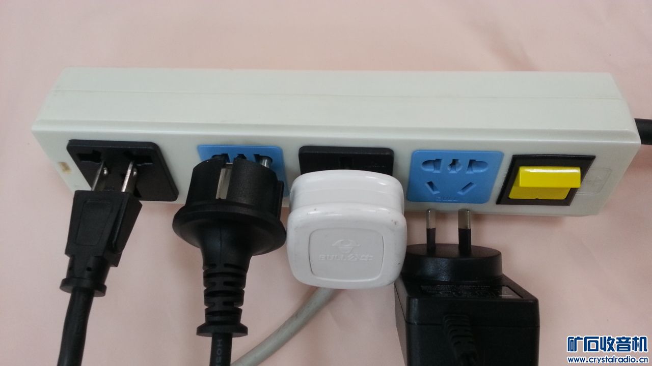

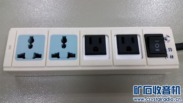

新版GN-410:内部接线位置标记,最好不要在开关上以免烫伤开关.jpg 1.5平方毫米零火地线具体内部接线图.jpg 新版GN-410:缺口端按下为串联;左左同&右右也同(正规位置和线色,兼容意大利规插头).jpg 美规,欧规,国标16A,澳规(构造与国标倒置,但极片多出2个塑料保护)均可行.jpg 灯泡串联时泛红.jpg 灯泡并联时煞白.jpg
以下所述是当时为了设计/安全的优化考量:
<1> 设定的双刀双掷/双刀三掷的状态参考:0表示断开,I表示串联,II表示并联(图上欧美规零火地线&方向已用颜色区分)。
<2> 选用了机柜PDU使用的国标10A或国标16A通用且比常见英德美更万能的多国适配插座(找到它纯属偶然),利于兼容国标16A大功率电器(还可以添加过流保护装置)。
<3> 若用作排插串并联切换,从线卡抗拉拽安规考虑:L火线最先拉脱,N零线紧接着拉脱,E地线最后拉脱。
<4> 若用作电池串并联切换,正负极外部引出线建议使用红长黑短的硬线能减少碰极短路风险。
进线1.5mm^2强烈建议不要焊接在开关上!以免烫坏.jpg 旧版GN-410,0表示断开,I表示串联,II表示并联.jpg 老版GN-307D红红指示.jpg 老版GN-307D绿红指示.jpg
