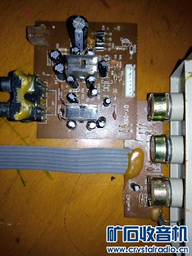

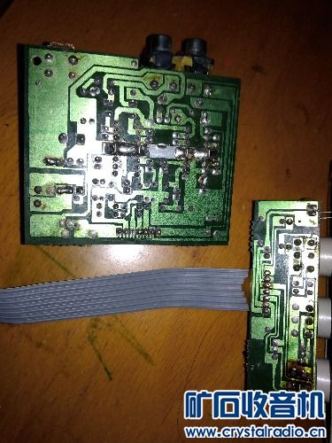

  朗龙牌PH一110有源音箱,没有功率输出,开机呯响一下,估计输入有问题,使用两块TEA2025B集成块的,求个电路图。

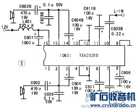

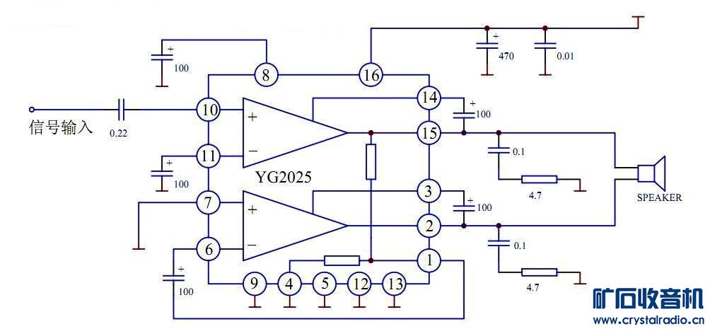

先查查那三个电位器,时间长这种电位器很有可能损坏。还有,2025是否接成BTL做双声道输出。
发表于 2021-4-25 15:44:34 | 显示全部楼层
都有图了,按照图纸查查不难;找原音箱的图有难度;
看看这个BTL的

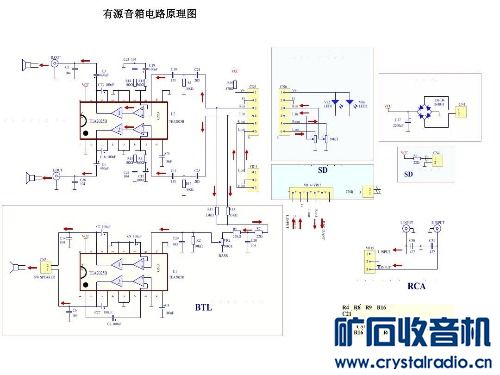

 楼主| 发表于 2021-4-25 16:38:02 来自手机 | 显示全部楼层
网上查了一下电路图,左右声道的中高音部分由一个集成块完成,低音部分由另一个集成块接成BTL完成。三个电位器,有两个是双联的,调音电路不明白。
发表于 2021-4-25 16:47:59 | 显示全部楼层
51666 发表于 2021-4-25 16:38
网上查了一下电路图,左右声道的中高音部分由一个集成块完成,低音部分由另一个集成块接成BTL完成。三个 ...
那是2.1有源音箱。
