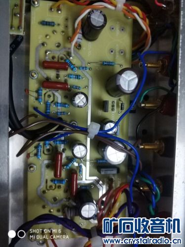

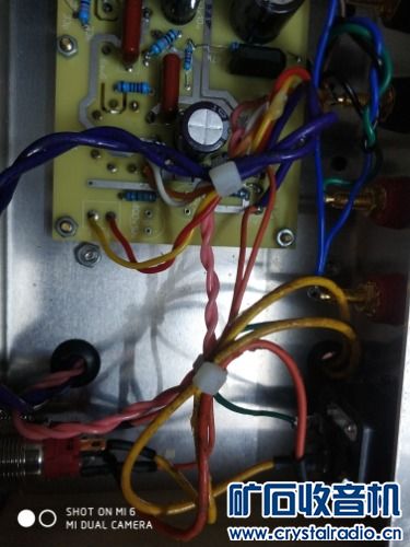

某鱼340元买的胆机,看内脏有何升级余地
发表于 2021-4-25 01:38:54 来自手机 | 显示全部楼层 |阅读模式
推动管己升级6564了。
发表于 2021-4-25 10:42:22 | 显示全部楼层
先提升输出变压器再说吧。
在电路设计及工作点正确的情况下,相比较输出变压器而言,合格的阻容间的差异微不足道。
耦合电容相对其他原件重要一点,接下去是阴极电容,然后是退藕电容滤波电容。
电阻?呵呵,以万元为单位的时候再试吧(试过之后会不会恍然大悟???)。
就这台放大器而言,换任何阻容都是没什么意义的。
以上未谈到管子的重要性,原因是换了管,基本上工作点就不一样了,没有讨论的意义了。
如果你是想获得优秀的放大器来听所谓的高品质音乐,趁早扔了,这钱是浪费了。
如果你想通过解剖这台放大器学习相关知识,那还是可以的。

这是diy手工机吗?
发表于 2021-4-25 07:13:38 | 显示全部楼层
PCB走线怎么靠这么近,不怕串线吗?

图片太小了看不清
发表于 2021-4-25 08:36:46 来自手机 | 显示全部楼层
输出变压器才是关键,总共才300多,变压器肯定不会好。贵的不一定好,但是好的肯定不会便宜

 楼主| 发表于 2021-4-25 10:17:32 来自手机 | 显示全部楼层
变压器卖家自己绕制的,有一定阶格优势。自已感觉阻容元件档次低点,还有两个大电解缺装。

发表于 2021-4-25 10:26:00 | 显示全部楼层
没什么升级的必要,这钱不说买好的变压器,买套合格的变压器都不够。
发表于 2021-4-25 10:36:08 | 显示全部楼层
6J1推6P14?
