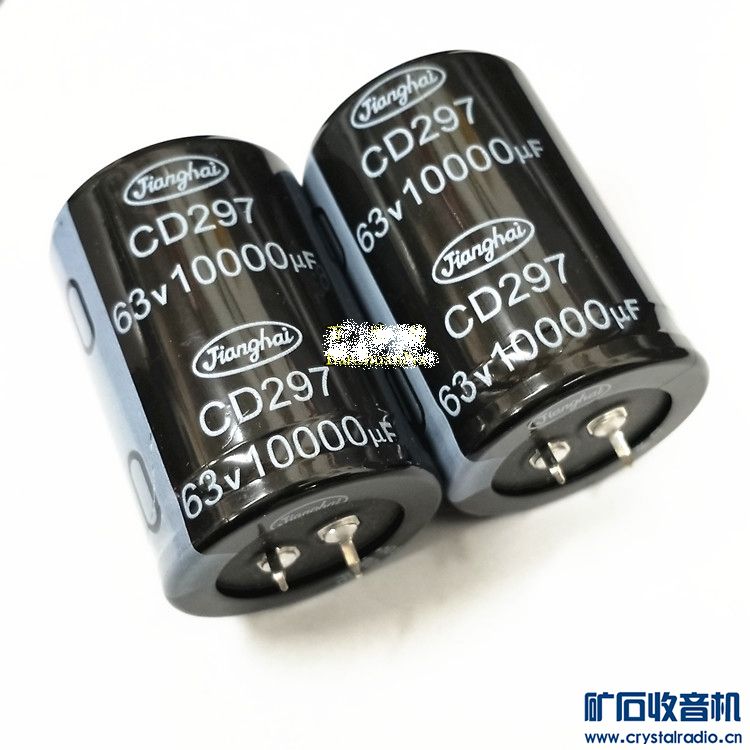

发表于 2021-4-25 18:35:46 | 显示全部楼层
N4A 发表于 2021-4-25 17:40
此机的功放板电路,用起来稳定,声音细节丰富。
感觉你这台功放器材的选择和搭配都不错,选择的过程是用心的,是不是因为滤波电容体积太大上不了板子?其实国产的江海CD297、日明CD296电容就非常好,买几只安装在板子上,那2只日本电容用飞线连接后固定在合适的位置,配个好机箱就完美了。
