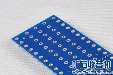

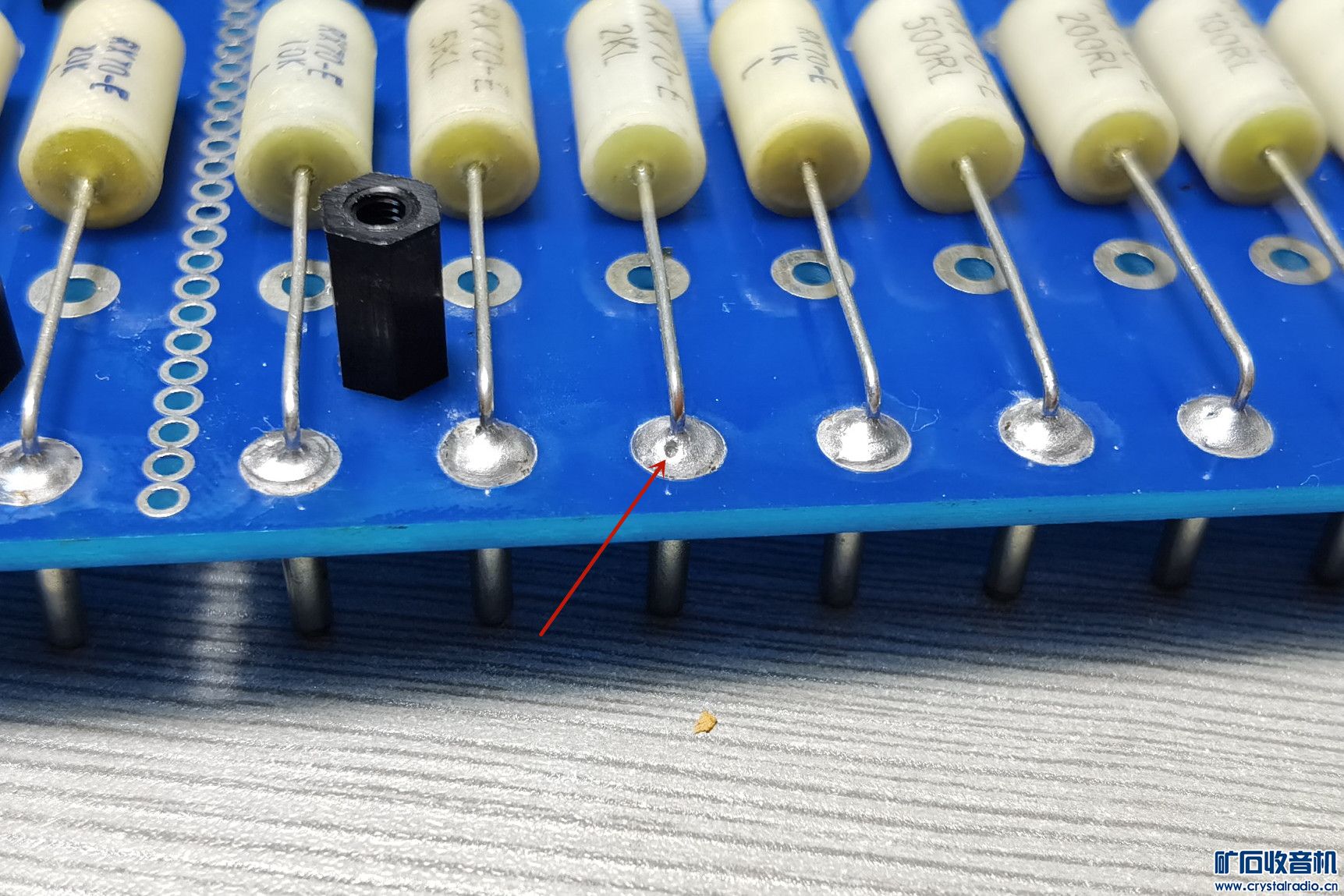

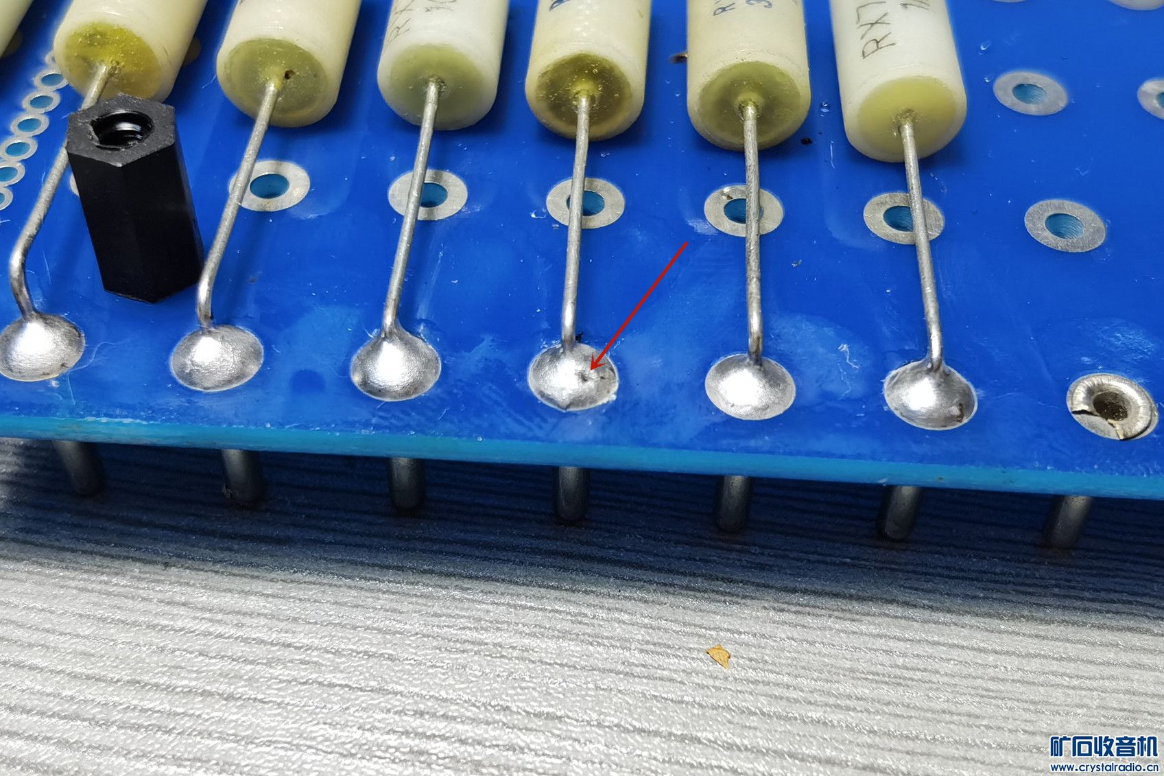

发表于 2021-4-23 22:34:19 | 显示全部楼层 |阅读模式
焊接这个板子,元件引脚插在背面的孔中,焊接时从孔中不停的“噗噗”冒泡,焊双面覆铜板也会这样,虽然能焊住,但是里面难免会有气泡,而且焊点不光亮很不好看,请问有什么技巧来避免? O1CN01JyvOtA1QqriHEDmQk_!!36122028.jpg O1CN012if2oS1QqriJH1J24_!!36122028.jpg

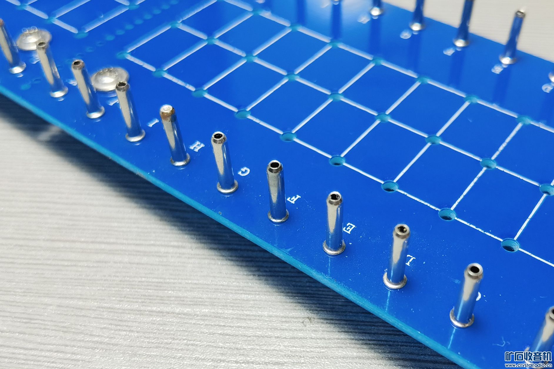

 楼主| 发表于 2021-4-24 19:27:32 | 显示全部楼层
谢谢朋友们的回帖,我认为不是烙铁温度、焊锡丝、助焊剂、焊接技术等的问题。在一般电路板上焊接,自认为焊接技术还是说得过去的,同样用我的手、同样的电烙铁、同样的焊锡丝,焊点还是比较美观的,焊完了用酒精棉球蘸上无水酒精一擦,各个焊点色泽光亮,形状美观。唯独就是焊这样结构的焊点才遇到了这个问题。这个属于空心铜铆钉,有点像大八脚电子管的管脚,引线插在洞里焊接,焊接的时候焊锡边往洞里流边“噗噗”往外冒气。大家熬过浆糊或者玉米糊糊吧,达到沸腾的时候就会产生很多气泡往外冒,有点类似这样的现象。图片上也能看见气泡破裂时留在焊点上的坑。

那接线柱另一端是通的吗?烙铁多停留一会让气体放完再抬起来试试。
