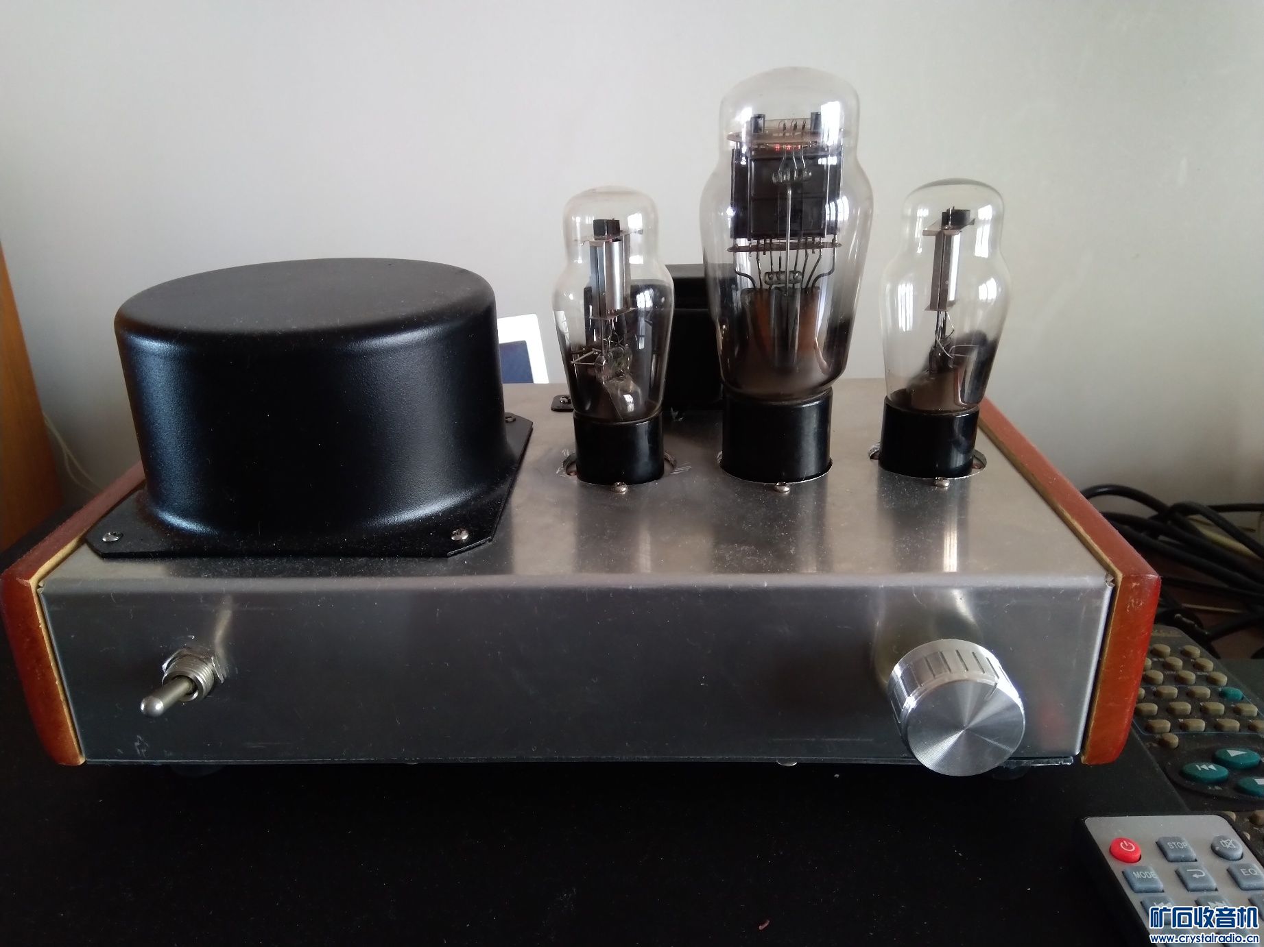

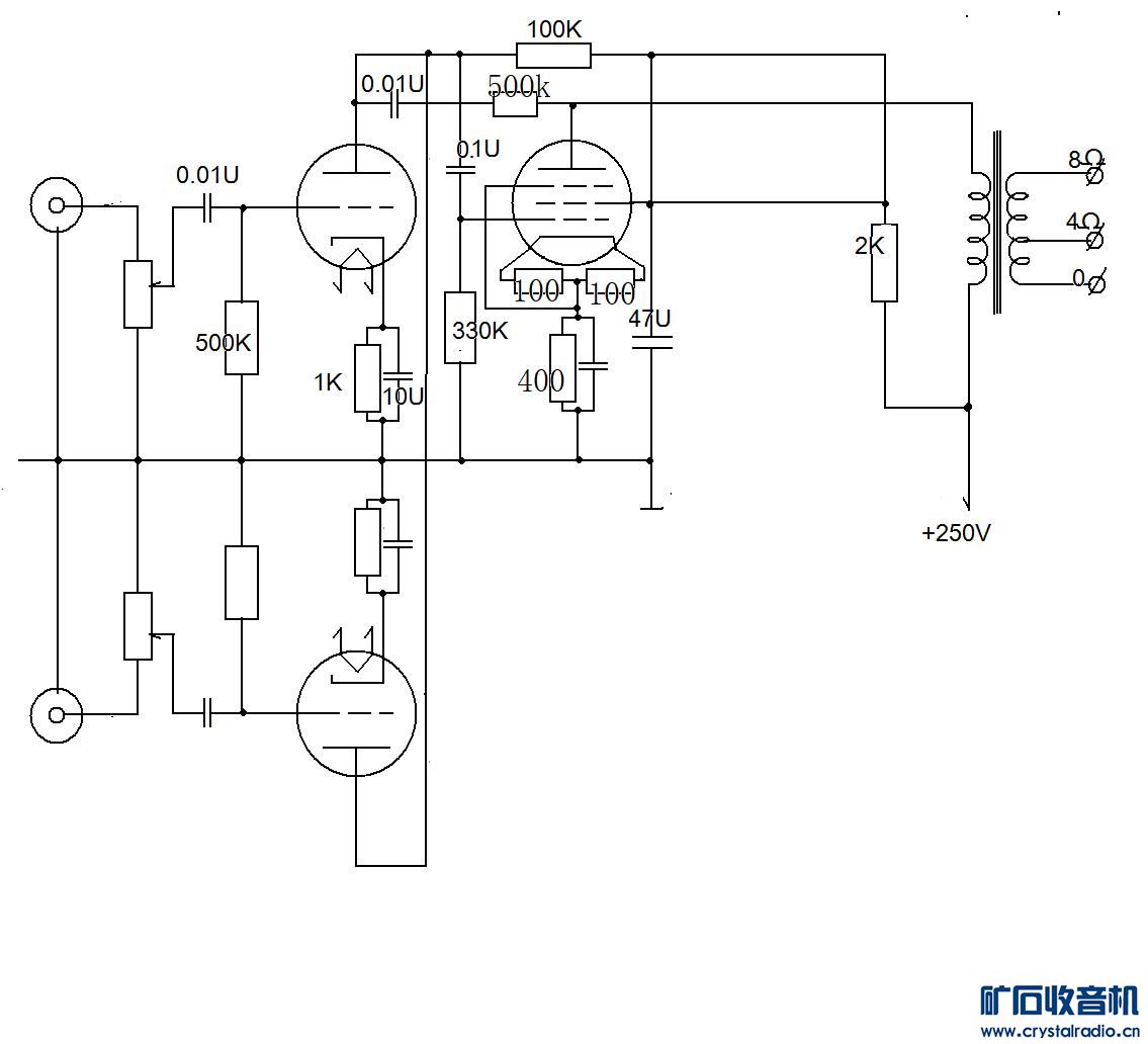

用先父留下的56、47H做了个单声道小胆机。
两只56做左右声道合并输出的前级放大。直热管47H做功率放大。47H,经实验,灯丝电压为6V。56灯丝2.5V。绕电源时候麻烦一点,多绕一组2.5V。47H与42管脚基本相同,可以设计为共用电路。

比较一下,在同电路,同原件、同音箱的条件下,直热管和旁热管的声音有区别吗?

输出变压器质量不行。指正的好。本试验的目的,只要是在参数、电路接近的条件,直热管与旁热管的放声有多大区别?因为直热管被炒的有些热度高了些。
听录音时,用耳机效果会好得多。

不是折腾。直热管,尤其是2A3、300B是心中之谜。直热管为什么迷倒那么多人。就连小小4P1S,也有人欣赏不已。所以,就着手头有的零件做个直热旁热的比较罢了。

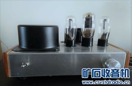

过誉了。打孔时手滑,底板面上有划伤。里面电路也是简单搭焊,乱七八糟。
见里面:
发表于 2021-8-2 21:09:33 | 显示全部楼层
做工、布局都还不错
