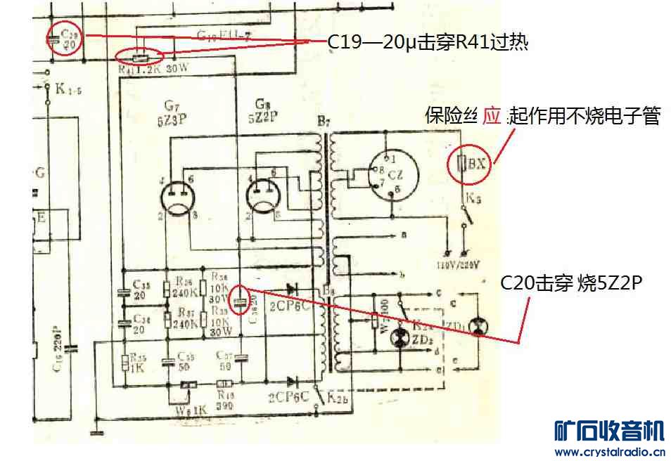

开机烧整流5Z2P
望大家说下是什么原因

多半是整流输出端对地短路。

图贴出来啊

滤波电容。。。。。

烧断灯丝?还是管内打火?

打火。。。。。。

能确保不是电源变压器是好的吗?

把管子拔下,测灯丝电压,正常是负载问题。测量整流输出电阻,很小说明滤波电容击穿,或者有短路现象。
