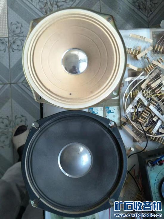

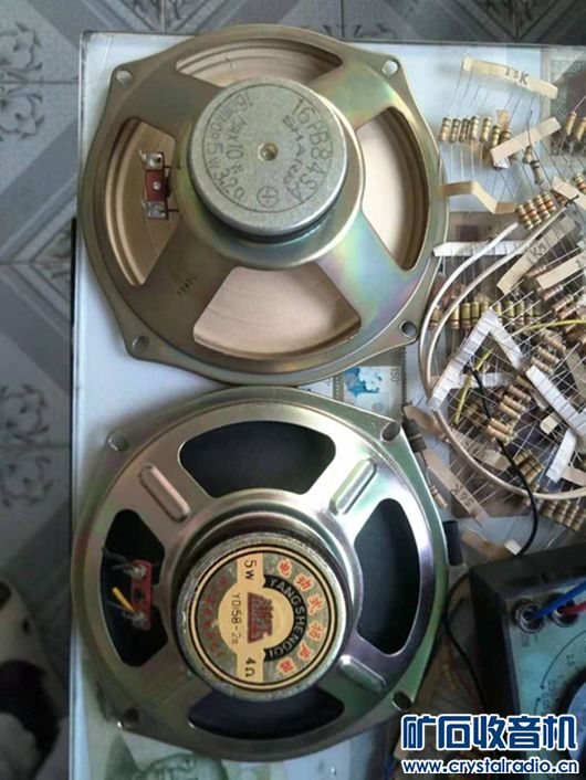

   三天前得二只中外全频喇叭,尺寸一模一样是早期收录机上的,但尺寸与现今6.5吋有别,小一点,只有约6.2吋,直径为15.7CM。看着单薄的宝贝,真有点担心它是否能胜任低音的重放,有点纠结。

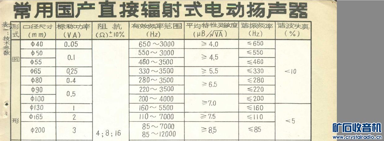

全纸盆喇叭(全频)的频率响应只与口径有关,不同的厂家略微有不同。
表中所列是当前各厂生产的这类扬声器产品均能达到的基本性能指标。
    一、特性参数
    对于各种商标(或型号)的扬声器,只要其口径符合封三表1所列的尺寸,都应能满足表种所列的各数据要求。
    1.标称功率:是指扬声器在这个功率下长期连续工作而不被损坏。各制造厂在设计扬声器时,这项指标都留有余量。对于不连续的、短时间的、超过标称功率的信号作用在扬声器上时,它是
不会被损坏的。有的扬声器能短时间地加上4倍标称功率的信号而不损坏。
    2.阻抗:扬声器的阻抗值随着测试频率改变。一般采用1000赫信号测量口径小于φ90的扬声器的阻抗;用400赫信号测量口径大于φ90的扬声器的阻抗。
    3.有效频率范围:在扬声器的频率响应曲线上(消声室内测得的)在声压级最高点下降15dB处画一条水平线,此线与频率响应曲线相交的两点即为有效频率范围(f1~f2)。
    5.谐波失真:是指扬声器的振幅非线性失真。当输入给扬声器某一频率为f的信号时,扬声器输出信号中除了f这一频率信号外,还包含有2f、3f、4f……频率的信号,因而造成失真。
    二、尺寸系列
    表2中只是各级广播接收机所常用的扬声器尺寸系列。这些扬声器的外形与安装孔距等

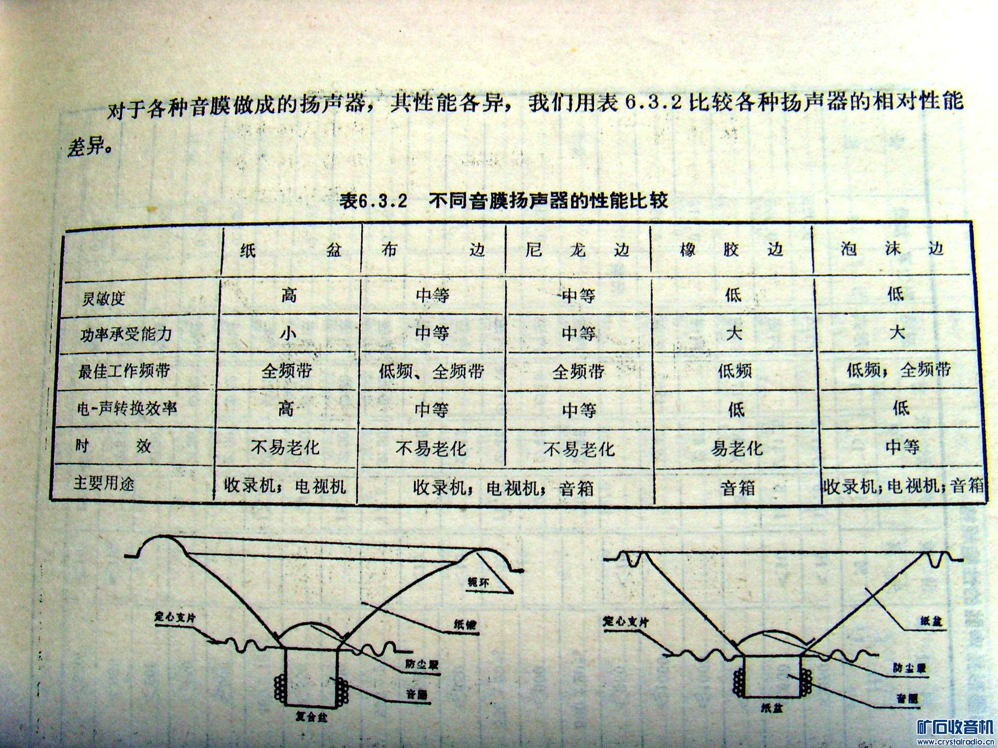

发表于 2021-4-23 16:57:30 | 显示全部楼层
杭州陈玉 发表于 2021-4-23 16:40
买过索尼电视机的全频喇叭,结果很失望,没有低频。
电视机以影像为主,喇叭口径比较小,又都是内磁或磁屏蔽的,功率也不大,还要求高度尺寸,自然频响不会理想。

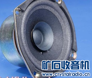

发表于 2021-4-23 17:15:48 | 显示全部楼层
于海旺 发表于 2021-4-23 16:57
电视机以影像为主,喇叭口径比较小,又都是内磁或磁屏蔽的,功率也不大,还要求高度尺寸,自然频响不会理 ...
还真不是,同样尺寸的全频小飞乐,泡沫边的,声音毒。
发表于 2021-4-23 17:24:06 | 显示全部楼层
搜狗截图21年04月23日1722_1.png 就是这个。以前25,现在33了。
