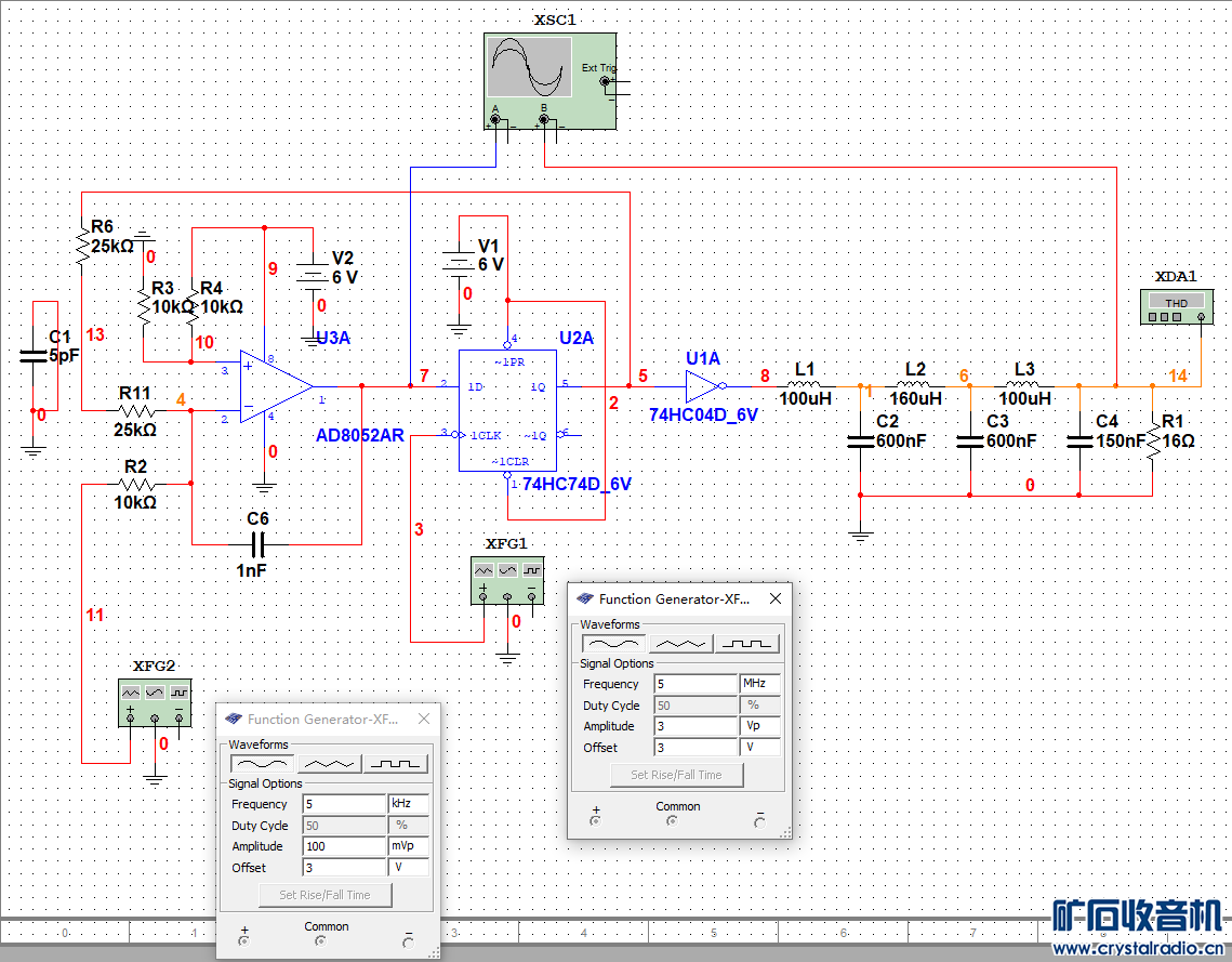

发表于 2021-5-23 09:59:06 | 显示全部楼层
shiuyipyuen 发表于 2021-5-21 10:59
数字功放比A/B/C/D/及排序在后的几种功放都稳定,优秀及无可比的先进。不过;由于音源难于取得
及音质 ...
请问总理前辈,T类/PDM调制的放大器表现如何?
我前一阵研究了一些Sigma-Delta ADC/DAC以及相关衍生技术,于是对T类开关模式放大器产生了兴趣。自己用理想元件搭了一个。
请忽略图中7404 buffer的内阻,我是把它当成内阻为0的理想元件处理的。实际制作时要选用低内阻mosfet替代。
仿真发现如果要失真表现好,开关频率必须远远高于D类。大概得高到5MHz或更高才行。
