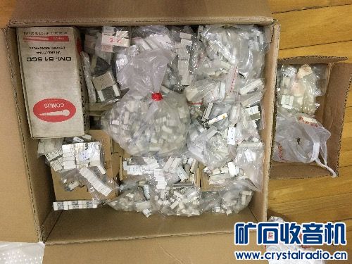

整了一大箱子各种规格。
发表于 2021-4-22 15:01:21 | 显示全部楼层
水泥电阻 陶瓷电阻?
 楼主| 发表于 2021-4-22 15:02:28 | 显示全部楼层
JuncoJet 发表于 2021-4-22 15:01
水泥电阻 陶瓷电阻?
是啊
有3~4十斤

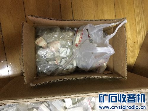

 楼主| 发表于 2021-4-22 15:03:34 来自手机 | 显示全部楼层
水泥电阻 陶瓷电阻?
好容易搬到家了。

水泥电阻,可以用来试试。

这么多电阻做电子管栅极电阻可能不够用。

       水泥电阻一般都是方形截面的。电视机里面电源部分就有。水泥电阻器是线绕电阻器的一种,它属于功率较大的电阻,能够允许较大电流的通过。它的作用和一般电阻一样,只是可以用在电流大的场合,外形尺寸相对较大。RX26 ;RC27:RX29都是方形的,外壳是高频陶瓷里面是绕的电阻丝。用类似白水泥做为填充材料。

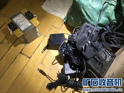

刚扛进屋的变压器。

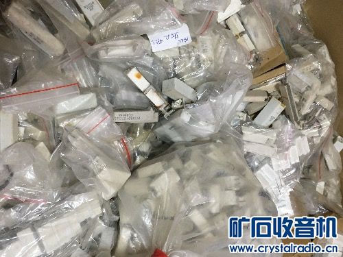

问题是阻值合不合适!
 楼主| 发表于 2021-4-22 18:08:36 | 显示全部楼层
bzzxd 发表于 2021-4-22 18:03
问题是阻值合不合适!
常用的阻值都是多少?
俺找找看
还没时间分分类呢
发表于 2021-4-22 18:16:27 | 显示全部楼层
几十欧到1K之间的可以考虑用作阴极电阻,几K的可以用作电源退偶,再大的阻值几十K的可以用于屏极电阻。几百K的么用处不大,栅极电阻的体积不宜太大,以免接收到干扰信号。
